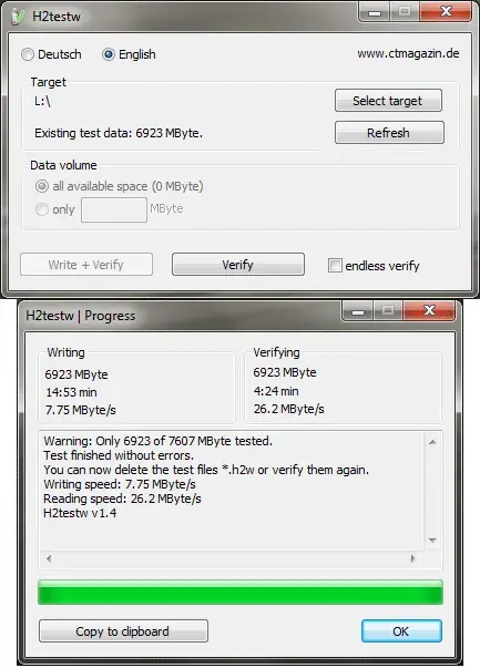

test app: https://www.majorgeeks.com/files/details/fakeflashtest.html
gewoon uit nieuwsgierigheid: wil je de eindresultaat meedelen? sommige testen kunnen lang duren, geduld is een mooie zaak ....
en jammer genoeg worden deze dingen tegenwoordig ook op Amazone verkocht ....
ik ben ermee bezig, en ja gekocht bij aliexpress
Warning: Only 11999513 of 11999983 MByte tested. het zou 320 uur duren ik laat mijn pc niet aanstaan daarvoor hoor. ik weet nu dat ik brol gekocht heb. ik sluit het hier af dank voor de hulp
