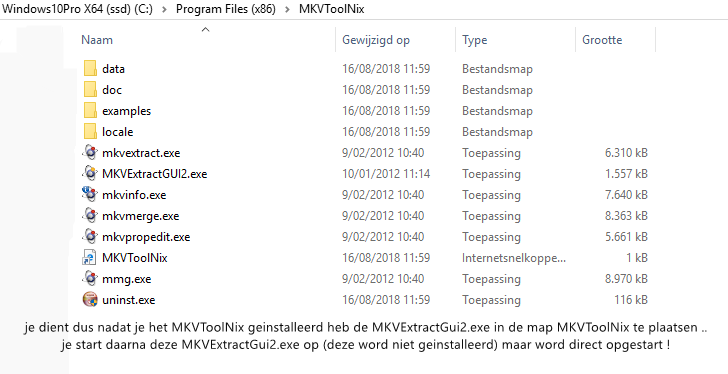

heb gisteren zelf eens Subtitle Edit 3.5.6. opgehaald vond nergens de optie om een ondertiteling te rippen.
maar met de mkvtoolnix-unicode-5.3.0-setup.exe en de MKVExtractGUI-2.exe geplaatst in de installatie map van de MKVToolNix lukte het hier dus prima dank zij de tip van J.W.
*ik kon hier probleemloos de ondertiteling uit een mkv halen dit duurde nog geen 2 minuten ..
vermeld eens over welke film dat het gaat ...kan wellicht aan de film liggen en dit wil ik eens nagaan ...of het kan zijn dat je het MKVToolNix tool dient te installeren met een rechtsklik uitvoeren als administrator .

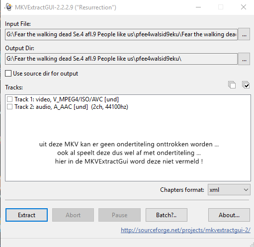

ik merk inderdaad wel op dat soms de ondertiteling niet uit een mkv kan onttrokken worden aangezien deze nergens vermeld word in de MKVExtractGUI2.exe nogthans heeft de film wel een ingebakken ondertiteling meegekregen en speelt de film ook gewoon de ondertiteling af .
