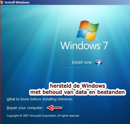

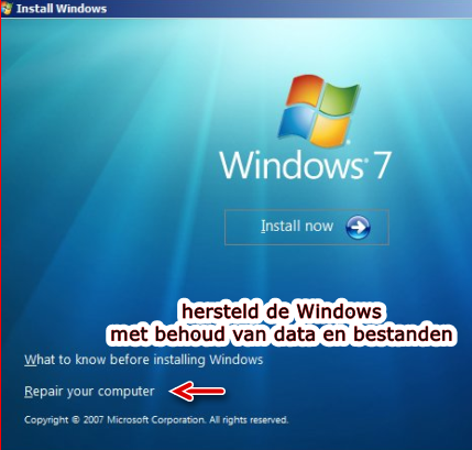

indien je een Windows 7 dvd kunt vast krijgen zou je ook een herstel kunnen doen van enkel de Windows.
zo danig dat je programma's & bestanden behouden blijven ..

een herstel zoals ik bedoel met behoud van programma's & bestanden kun je dus niet opstarten vanaf de meegeleverde Medion Recovery Disc met windows 7 (dit laat deze dvd van Medion niet toe !) **je zou dit wel met een installatie dvd win7 kunnen doen

IK heb met een Windows 7 DVD zelfde (Windows 7 home premium SP1 NL) een reparatie uitgevoerd en alles
werkt nu perfect (systeemherstel,veilige modus opstarten.
Terugkeren naar fabrieksinstellingen is dus niet meer nodig)

fijn dat ook dit Windows Repair je uit de problemen heeft geholpen ..
*je heb dus de optie genomen die zelf aanwezig is bij het opstarten vanaf de dvd ..
