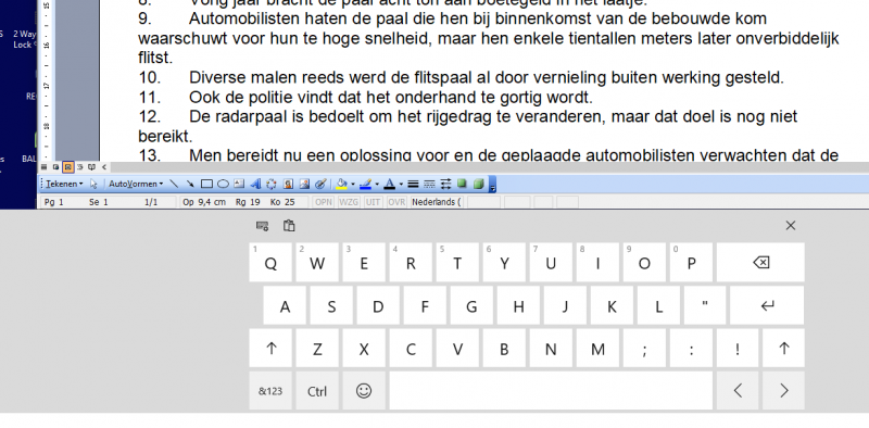

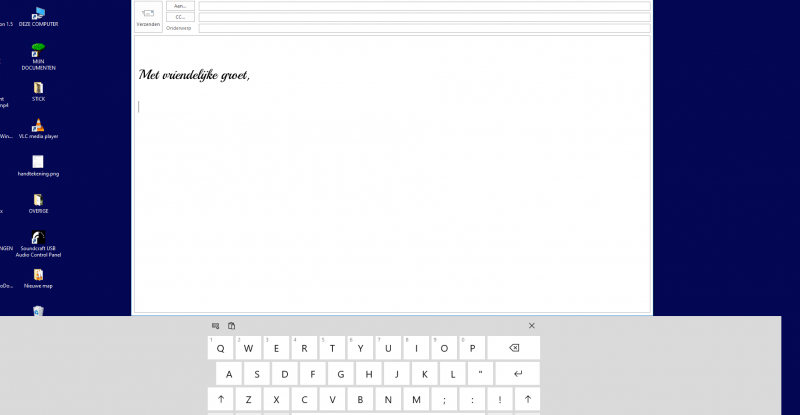

Hoe voorkom ik dat er telkens een toetsenbord pop-upt als ik met een Word-tekst bezig ben...?

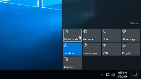

Optie één
  1. Druk op de Windows-toets + A om Action Center te starten.
  2. Klik op de Tablet Mode snelle actie tegel. Schakel de tabletmodus handmatig in of uit.

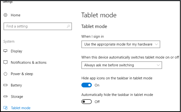

Optie twee
  1. Klik op Instellingen in het menu Start.
  2. Klik op Systeem en selecteer Tablet Mode aan de linkerkant.
  3. Onder Wanneer dit apparaat de tabletmodus automatisch in- of uitschakelt , stelt u dienovereenkomstig in.
    Tabelmodus
Optie drie
  2. Klik op Systeem en selecteer vervolgens Tabletmodus in het...

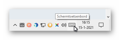

Dit is niet in Word, maar in Windows .... Het staat onder je Word-venster.

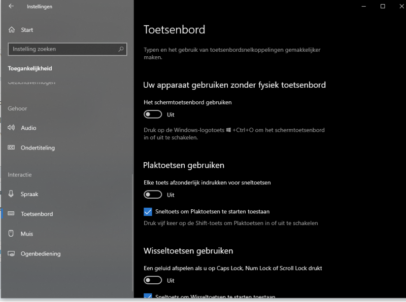

Je kan het disablen in Instellingen > Toegankelijkheid > Interactie > Toetsenbord...
Of omschakelen met WindowsKey + CTRL + O
Aha...zit dat daar...! Maar bij mij staat bij Instellingen - Interactie - Toetsenbord alles op UIT. Bovendien levert Ctrl + WIN-toets + O een zwart toetsenbord op. Die van mij is wit...

Die tabletmodus (rechts onderin) staat bij mij al heel lang uit. Een half jaar geleden uitgezet toen daar een keer problemen mee waren.
