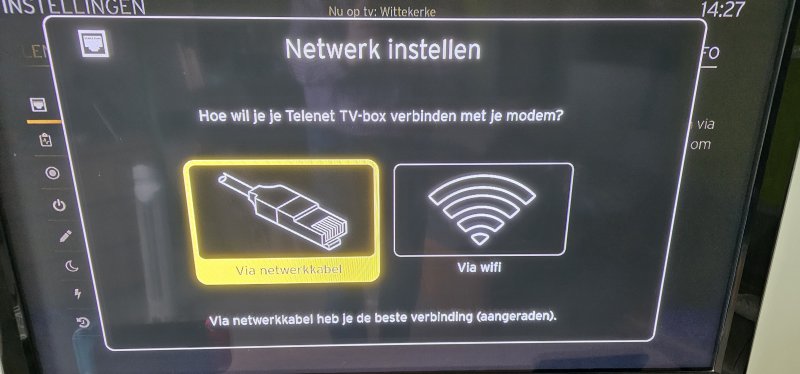

ik heb zo een tv box
zie hier
ik heb een nieuwe modem gekregen om dat ik met onderbrekingen zat
tv hangt verbonden met utp en tv-box met wifi
telenet beweert dat de storingen komen door dat de tv-box op wifi staat.
Dus zou ik via 1 utp kabel deze willen splitsen zodat ik tv en tv-box van kabel kan voorzien
