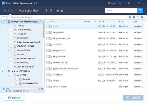

Ik denk dat je op deze website hier een ideale software kunt voor vinden (het is een proefversie dus ik ga er vanuit dat je 1x wel je usb kunt herstellen) indien dit niet zo is hoor ik het graag en helpen wij je graag opnieuw verder.
