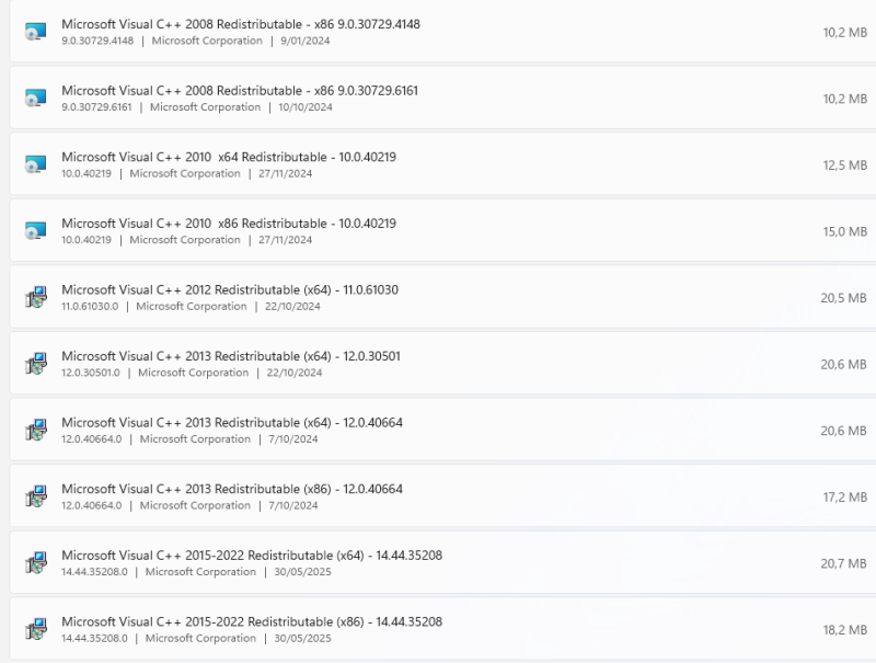

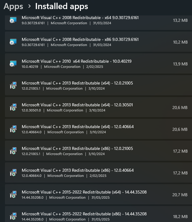

Windows 11 Versies Visual C++
Na lang gebruik van een Windows PC met Win 11 en doordat ik heel wat programma's installeer en bijna even vaak na verloop van tijd ook verwijder heb ik blijkbaar een hele resem Visual C++ versies geinstalleerd en die blijven allemaal staan.
Is dit standaard gedrag ? en is dit nodig ?
Of geldt er in die libraries ook een soort downward compatibility ?
Kan ik er hier van verwijderen en toch veronderstellen dat mijn apps dan de meest recente zullen gebruiken ?
Alles boven 2013 zou backwards compatible moeten zijn (met de nieuwste versie dus). Maw 2013 en ouder zijn niet gegarandeerd compatible met elkaar.
Concreet, je gaat ze allemaal moeten laten staan vrees ik :sneaky:
dank voor de reactie. Wat me ook wel verwonderd is dat de x86 versies er allemaal staan, ook voor een x64 PC/windows...
Of is dat het gevolg van het feit dat Office 2019 eigenlijk nog gewoon 32-bit was ?
