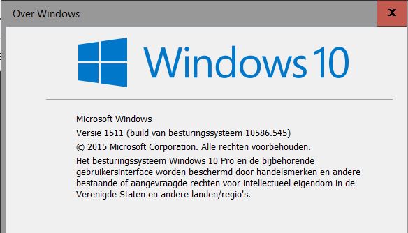

Bij mij staat dit nog altijd op versie 1511. Alles blijkt wel up-to-date te zijn.
Qtex

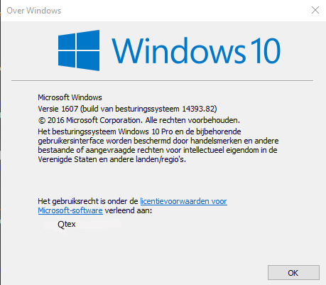

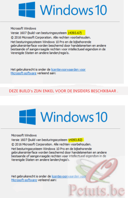

klopt ik heb zelfs build 14393.82 gehad en ik zeg gehad omdat ik 2 stappen terug ben gegaan naar build 14393.51 immers waren deze enkel voor de Insiders te downloaden en na een paar dagen bemerkte ik dat er nog wel wat werk aan was ...

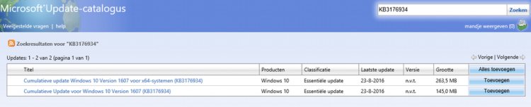

vandaag krijgt waarschijnlijk iedereen de Cumulatieve update KB3176934 aangeboden wat je systeem brengt naar build 14393.82
**enkel voor diegene die deze niet binnen krijgen !
open de IE11 en ga naar het Microsoft download center via deze link
selecteer de juiste bit versie en plaats deze in het mandje ....
klik op download ...open de map ""Cumulative Update for Windows 10 Version 1607 (KB3176934) "" na de download en dubbel klik op het zelfstandig pakket ...deze word vervolgens geinstalleerd .
