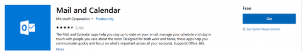

zie jij dan niet de "get" button om deze op te halen …
