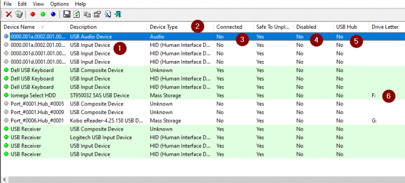

Wat ik je alleszins kan aanraden is het installeren en gebruiken van dit tooltje :
Omschrijving USBDeview is een klein tooltje dat alle USB apparaten oplijst die op je PC zijn aangesloten of er ooit op aangesloten zijn geweest. Voor elk van die apparaten wordt omstandig heel wat informatie weergegeven : Naam, omschrijving...

Je zal in het programma vermeldingen zien van je USB-poorten én de USB-apparaten die er in zitten of hebben gezeten.
Als je daar ziet die gekleurd staan en/of waar iets bij staat dat er niet inzit op dit moment moet je die entries verwijderen...
En dan zijn die 'poorten' meestal gewoon opnieuw bruikbaar.

Of ... de toewijzing binnen het OS van die hub aan een apparaat is bij het verwijderen blijven hangen !
En dan aanvaard de poort géén nieuwe apparaten als je die inplugt.
Dat is waar USBDeview op inwerkt ... en is zo gepiept !
Hieronder een voorbeeld als er niets fout is ... bij een 'hangende' USB poort zie je die rood en met afwijkende verwijzingen, onder 1 tot 6 :
Je gooit die er dan gewoon uit met het delete-kruisje links boven.
Je verwijdert dan niet de poort of de ingang maar wel de "reservatie" - en daardoor komt die vaak gewoon terug beschikbaar.
