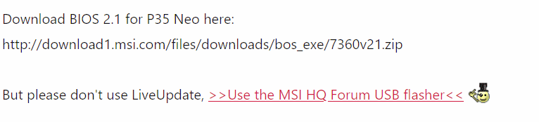

Toch moeite genomen verder te neuzen en blijkt niet zo evident.
Kwam nog op een moeizame lectuur van een lotgenoot.
Mocht men nog een nuttig spoor vinden op deze topic ... (wel geduldige moderator !)
Ook hier zie ik, ook in je link, het verband niet ... dat topic waar jij naar linkt gaat over het flashen van een BIOS, niet over een ontbrekende entry voor USB stick...
