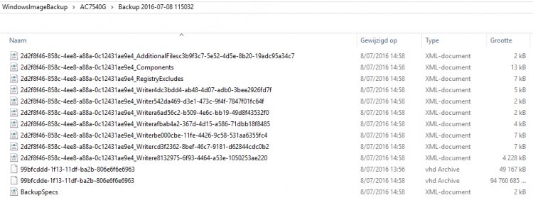

Ik heb een back-up gemaakt (zie afbeelding) ice_screenshot_20160711-112831.jpg
Nadien heb ik de laptop terug gezet naar fabrieksinstelling (Windows 7) en wil die back-up terug zetten. Dus, ik ga naar configuratiescherm, herstel, uw bestanden terugzetten. Dan zie ik te lezen: "er is geen back-up voor deze computer beschikbaar". Hoe zou ik deze back-up kunnen terugzetten? Wat doe ik eventueel fout?

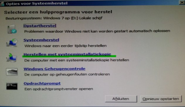

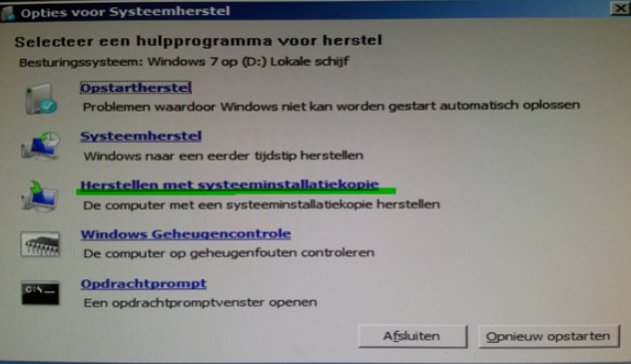

Bekijk bijlage 17114
Qtex
in de afbeelding spreekt men over systeemherstel maar de optie die onderlijnt is geeft je de mogelijkheid om de WindowsImageBackup welke tevens ook de systeemkopie is terug te plaatsen.
**jij spreekt nu over het enkel terug plaatsen van foto's documenten enz ....wel dan heb jij inderdaad een verkeerde optie genomen door een systeemkopie aan te maken ..
**een systeemkopie is dus een WindowsImageBackup .
****wil jij dus de foto's documenten enz terug !
dan dien je wel degelijk deze WindowsImageBackup terug te plaatsen !

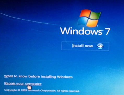

je kan ook deze terug plaatsen en vervolgens nadat deze terug geplaatst is opstarten vanaf de Windows 7 dvd om zodoende de "Repair " te starten ..
deze optie repair krijg je pas te zien na het ingeven van de taal/land instelling ...
deze optie bevind zich links onder in het scherm ...
deze optie verwijderd niets van foto's documenten enz ...
deze repair optie hersteld (vervangt) enkel de Windows systeem bestanden ..

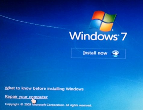

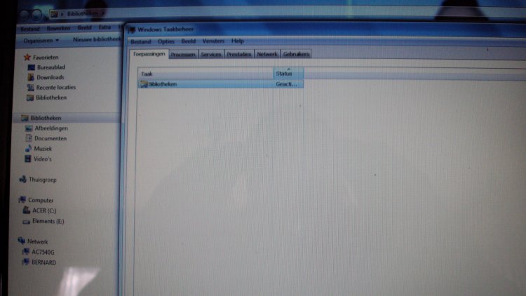

ok ga dan eens naar taakbeheer en sluit de verkenner af ...
herstart het systeem en probeer het kopiëren nogmaals te starten .
bernard

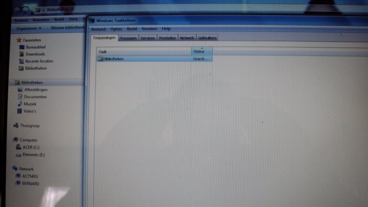

Je bedoelt in Taakbeheer op Verkenner klikken en dan klikken op "proces beëindigen"? Zo ik dit doe, geeft hij een waarschuwing voor eventueel een onstabiel systeem. Het is een systeemproces die wordt beëindigd.
Qtex

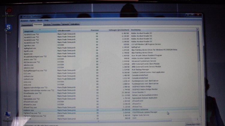

doe dan het volgende
je scrolt in taakbeheer naar beneden tot je de Windows verkenner vermeld zie staan ...
dubbel klik op deze en start deze vervolgens dan opnieuw op ..

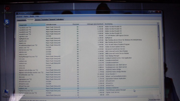

Qtex
je zoekt ook op de verkeerde plaats in taakbeheer .. je dient gewoon de eerste tap te openen ...en naar beneden te scrollen ... nu gebruik ik wel geen Windows 7 meer !
bernard
Ik denk dat ik volledig fout aan het zoeken ben? Op de foto zie je Taakbeheer op het eerste tabblad. Daar zie je dat de verkenner (in taakbeheer zie je "bibliotheken" staan. Daarmee kan ik niets aanvangen.DSC01838.jpg
