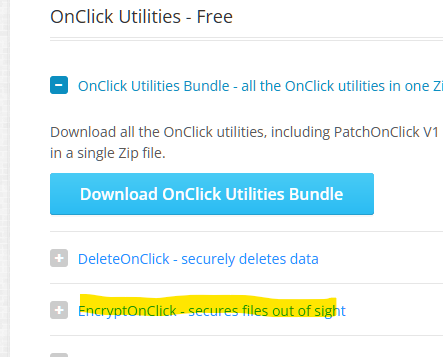

gratis, maar engelstalig:
bron: ComputerTotaal 09-2020
