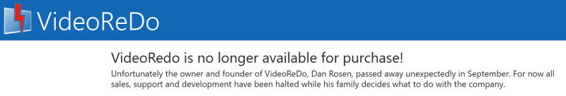

wel jammer van Videoredo TV suite:
de free-versie is blijkbaar nog te downloaden.

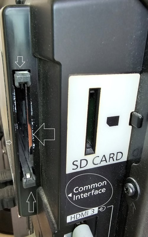

CI+ module van Telenet deze kan u kopen bij telenet (vind u soms ook te koop op 2é hands) daar wordt uw telenet abonnement aan gekoppeld.
indien u dit plaatst in uw tv kan u tv kijken zonder digibox (naar de kanalen waar u voor betaald) - plaatst u deze in de edision werkt dit als een digibox en kan u ook opnemen op usb
inderdaad hier moet u de cam inschuiven let wel dat u hem correct inbrengt (met geplaatste smartcard aanwezig) daarna kan u hem vastklikken.
tv moet kaart initialiseren dit kan een tijdje duren; daarna kan u kijken.
