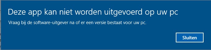

Echter zou ik deze willen gebruiken op mijn nieuwe windows 10 computer maar ik vind geen driver om deze aan te sturen.
Wanneer ik de oude installatie cd in mijn w10 pc stop krijg ik de melding

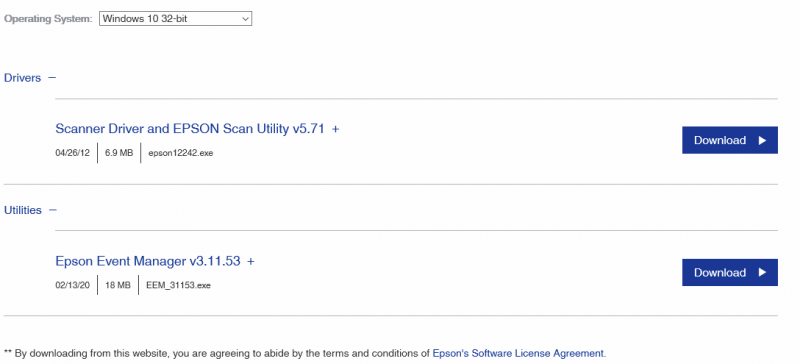

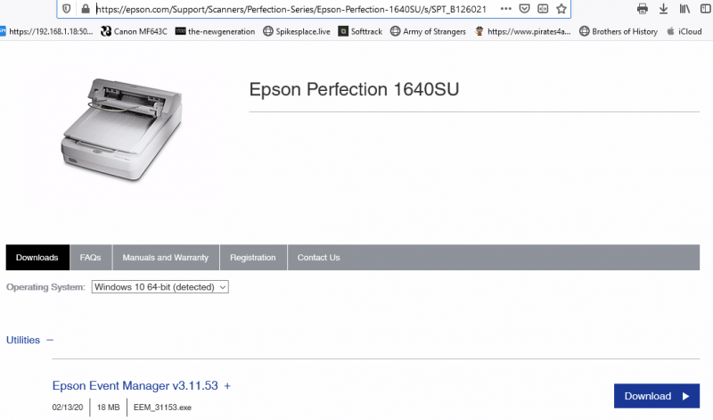

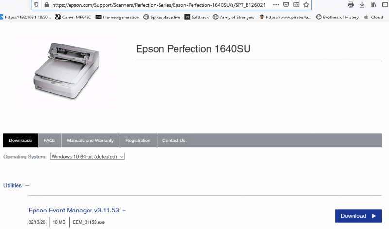

Op je oude computer zal Windows XP 32-bit staan.
Op je nieuwe computer zal Windows 10 64-bit staan.

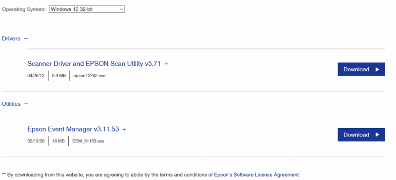

Epson heeft voor deze scanner alleen de 32-bits driver voor Windows 10: https://epson.com/Support/Scanners/...s/SPT_B126021?review-filter=Windows+10+32-bit
Dus daarom lukt de installatie van de driver niet op jouw nieuwe computer.
Wil je per se die oude Epson scanner gebruiken op je nieuwe Windows 10 (64-bit) computer, dan kun je gebruik maken van VueScan. Kijk hier maar eens: https://www.hamrick.com/nl/vuescan/epson-perfection-1640su-driver.html

Dat klopt, Castellane. Normaal installeer je eerst de driver, en daarna pas overige software, zoals die epson event manager.
Alleen de epson event manager installeren heeft geen zin. Je moet eerst de driver installeren, en die is er helaas niet voor jouw nieuwe laptop die op Windows 10, 64-bit, draait.
Het is ofwel een nieuwe scanner kopen, of VueScan aanschaffen, zodat je daarmee je (18 of 19 jaar) oude Epson scanner kunt blijven gebruiken.
In theorie is er nog een derde mogelijkheid: je zou Windows 10 opnieuw kunnen installeren op je nieuwe laptop, maar dan kies je niet voor 64 bit, maar voor de 32 bit versie van Windows. Voor Windows 10 (32-bit) heeft Epson immers wel een driver voor jouw scanner.
Nadeel is dat je dan hoogstwaarschijnlijk slechts een gedeelte van het in de laptop gemonteerde werkgeheugen kunt gebruiken. De 32 bit versie van Windows 10 ondersteunt slechts 4 GB aan werkgeheugen. In jouw nieuwe laptop zit nu vermoedelijk 8 GB aan werkgeheugen. De helft van het aanwezige werkgeheugen kan niet meer gebruikt worden onder de 32-bits versie van Windows 10. Daarom zou ik daar zelf niet voor kiezen.
