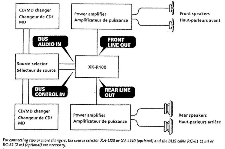

kijk eens naar de bijlage.
Op mijn toestel kan de XA-U20 of de XA-U40 source selector worden aangesloten. (Merci Rudy voor die handige manual).
Ik vond nu dit artikel over aansluiten van een ipod op deze selector.
Misschien is mijn toestel al wat ouder, maar zo VERouderd is die nu toch ook weer niet.
Heeft me iemand informatie over dergelijke selectors en wat er verder nog kan op aangesloten worden?
Misschien zal de kwaliteit beter zijn dan via een adapter in het cassettedeck.
Iemand een idee daarover?
    48.8 KB · Weergaven: 233
