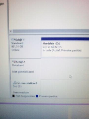

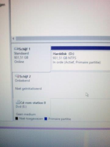

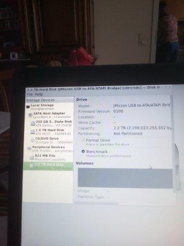

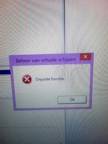

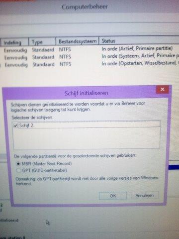

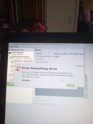

Zoals gezegd ben ik nu thuis en heb ik nog wat kunnen testen.

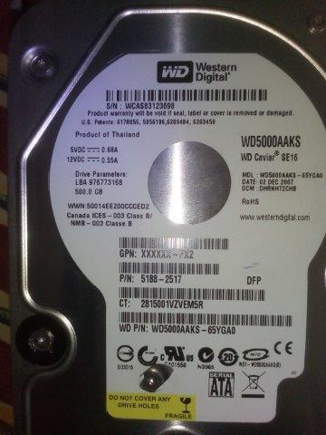

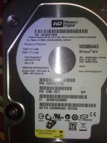

De HDD is een WD van 500 GB.Na een crash is de HDD niet meer leesbaar.Het was de dataschijf met vele foto´s op.

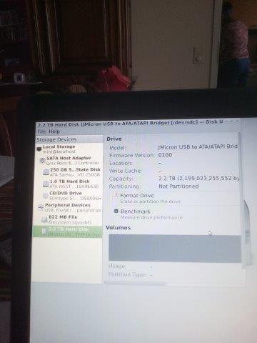

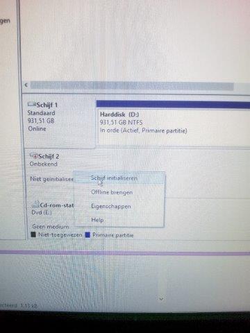

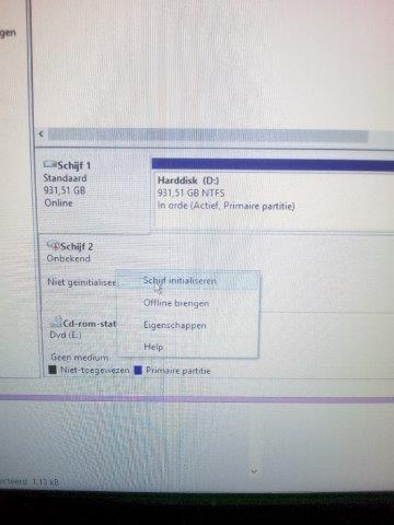

Met schijfbeheer is de schijf niet te herkennen.De computer opstarten met een linux cd geeft een HDD van 2.2 TB ???

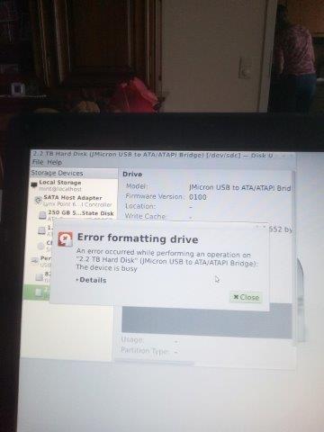

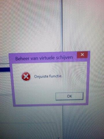

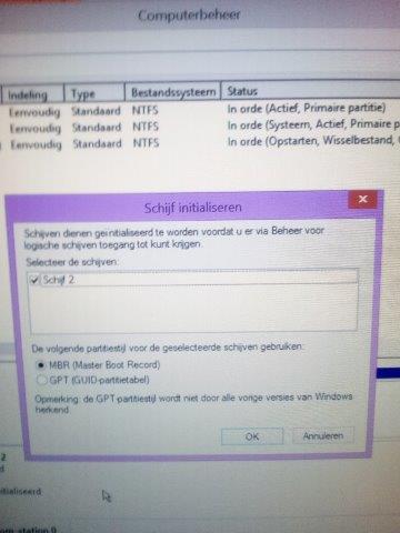

Initialiseren gaat niet,formatteren gaat niet enz. ...
Daarom voeg ik foto´s bij met de testen.
Ik heb dit gedaan op een laptop,maar de schijf komt uit een desktop.Ik heb de schijf ook ingebouwd op een andere
desktop en de resultaten zij idem.
