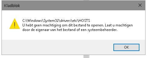

Ja dan zie ik de file maar opslaan lukt niet
Maar met die snelkoppelink C:\Windows\system32\notepad.exe %windir%\system32\drivers\etc\hosts als admin te openen lukt het wel
    30.1 KB · Weergaven: 297
