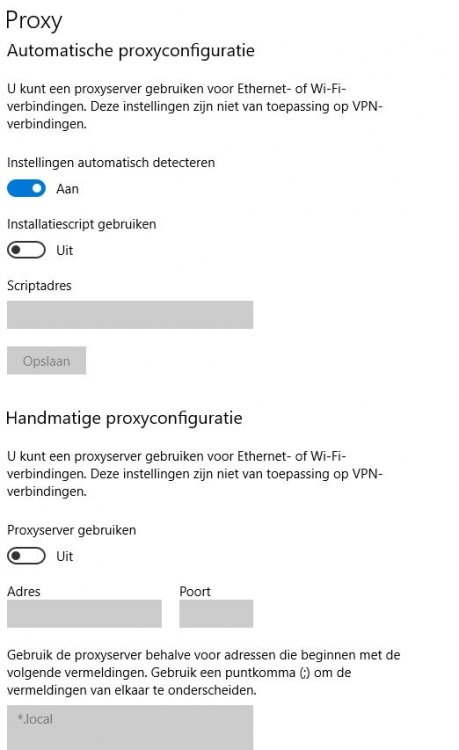

volgende melding kan mogelijk al wel iets verklaren: Wachten / of Hostvastellen / proxischript downloaden
Hij gaat voor een nieuwe website eerst zen DNS moeten raadplegen, wat heel normaal is. Dit is standaard. En dat laatstem proxyscript downloaden... is optioneel. Maar misschien vereist voor jou setup. Dit is een script dat je webbrowser kan gebruiken om custom routes toe te passen voor bepaalde website of netweksegmenten. In lekentaal; een landkaart voor je webbrowser welke weg die moet nemen om tot bij bepaalde websites te raken. En dit kan mogelijk wel voor vertraging zorgen als dit een lang script is, met eventueel zelfs time-outs tussen. Welke webbrowser gebruik je nu? Probeer eens met een andere browser.
Kijk over even naar deze link: https://www.clickx.be/windows/170500/schakel-de-automatische-proxy-configuratie-op-je-pc-uit/
Betreffende de drivers: gebruik nooit zulke software om je drivers automatisch te vernieuwen! Zoals je merkt nu... mogelijk meer misserie mee dan deugd.
dank U
Ik gebruik google croom , en firefox.
Ik heb de instellingen even bekeken , ik denk dat die goed staan ??? zie bijlage.

Probeer eens of volgende verandering brengt?
"Instellingen automatisch detecteren" uitzetten.

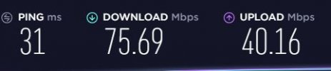

Ik denk dat de snelheid meevalt ,
Heb de instellingen Detecteren uitgezet , maar niet beter.
naar mijn bescheiden mening zijn de drivers die veranderd zijn de oorzaak , maar dit kan niet terug gedraaid worden denk ik

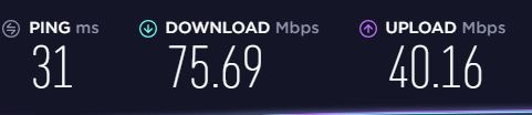

wachten , host vastellen , alles zeer traag ondanks goede snelheid van mijn G4 router aansluiting met kabel.
afsluiten duurt een anderhalve minuut .
ondanks de fijne hulp , nog niet beter.
