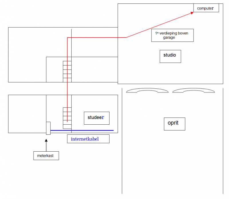

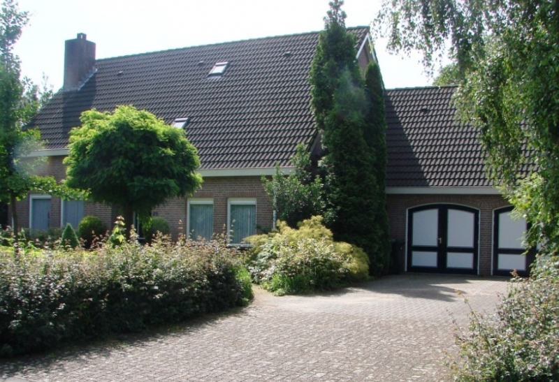

Ik zal het even beter uitleggen. Ik heb een vrijstaande woning met betonnen vloeren. Beneden heb ik een studeerkamer waarin ik tot 2019 een bedrade intenetaansluiting gebruikte voor mijn voor mijn computer. Die loopt vanuit vanuit de meterkast door een loze elelctriciteitsleiding onder de vloer van de hal naar mijn studeerkamer. Mijn nieuwe TUF Gaming met ASUS moederbord heeft die aansluiting niet nodig want die draait prima op WIFI.
In de hal gaat de trap omhoog. Dan de 2e deur naar rechts en dan kom je in een slaapkamer. Dan daar recht tegenover weer de deur door en dan kom je in een grote kamer van 7x7 m. Dat is de ruimte boven de dubbele garage. De tweede computer staat daar aan het einde en dat dus tegen de buitenmuur.
Hier een foto met een tekening
voorzijde
Nu moet het toch duidelijk zijn wat ik nodig heb...

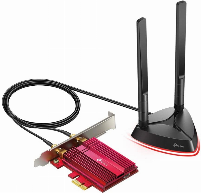

TP-Link heeft een goed kaartje met verlengkabels aan de antenne zodat je deze op een betere plaats kunt zetten dan achter op de pc.
Maar je moet dan wel een vrij PCIE slotje hebben op het moederbord.
