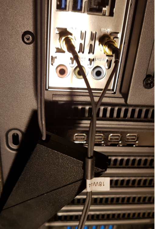

Nu weer alles afbreken en weer naar beneden sjouwen. Overigens, die WIFI op deze computer ziet er zo uit.

Ik weet niet of zoiets ook moet komen op de andere computer want aan de achterkant daarvan heb ik daar geen schroefverbindingen voor...

Wat zijn die twee kabeltjes?
Zijn dat twee coax kabeltjes naar externe antennes ?

Nu ben je mij - en de anderen hier - volledig kwijt denk ik ... WIFI is 'Wireless' en je toont kabeltjes ????
Wireless adapter als die in een PC ingebouwd is kan je gewoon niet zien, zit intern ...

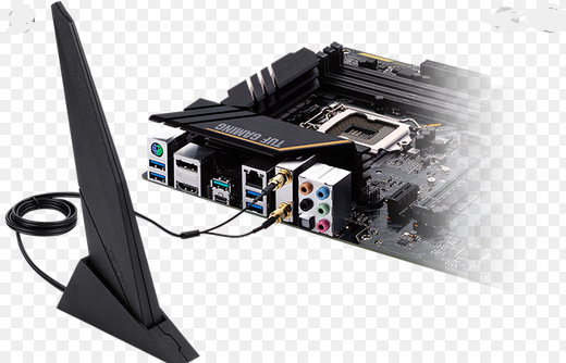

Kennellijk is mijn nieuwe computer dan toch verder dan jouw kennis en die van de anderen :)... Wat je ziet , zijn 2 schroefbevestigingen die met een draadje naar een driehoekige ontvanger gaan. Dat moet die WIFI dus voorztellen. Ik heb even naar een afbeelding op internet moeten opzoeken...:
Bij mij gaat het om een TUF Z390-PLUS GAMING (WIFI) basisbordproduct (ik moest even spieken in "systeem). De term ROG komt me vaag bekend voor, maar bij de assemblage heb ik wel enkele keren componenten laten wijzigen.
