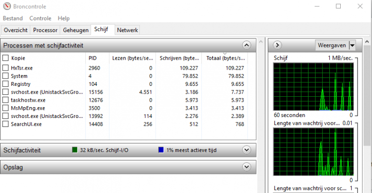

geef in het zoekvenster resmon in en start deze vervolgens op ..klik op de tap schijf en indien je schijf met een schrijf of lees bewerking bezig is dan zie je ook dat vermeld .
inderdaad dient resmon open te staan ..vroeger onder xp was er iets dat zich in de taakbalk nestelde en door een groen/rood lichtje zag je dan of er een schrijf/lees bewerking bezig was op de schijf maar dat stukje software werkt dus niet meer op de Windows 10

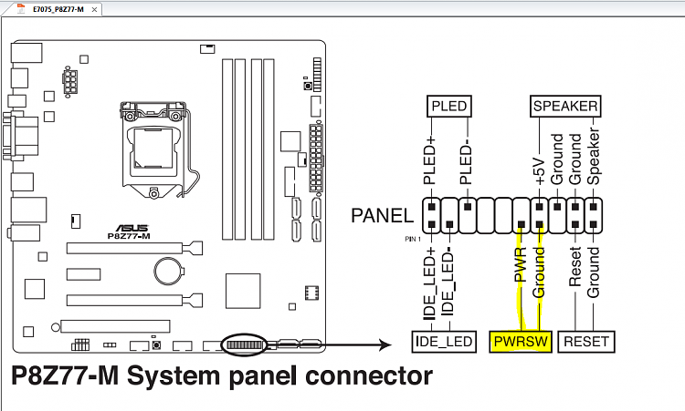

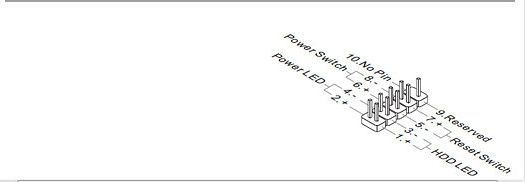

Ik zal wat voorbeelden er bij doen hoe het er van binnen op het moederbord er uit kan zien. Maar dit verschilt per moederbord.
    172.4 KB · Weergaven: 391

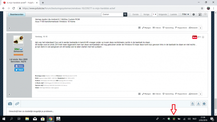

Dan zie je onderaan in je taakbalk een vierkantje met onderaan een rood rechtoekje en bovevaan een groen rechthoekje, groen is lezen, rood is schrijven. Zie je het niet staan in je taakbalk dan moet je naar je instellingen gaan. persoonlijke instellingen, taakbalk gaan en daar in taakbalk is het een beetje zoeken omdat je op een zin moet klikken. net onder de titel systeemvak heb je een zin die "selecteren welke pictogrammen op de taakbalk worden weergegeven ", daar klik je op en daar selecteer je dan driveGLEAM. En start je systeem herop om het te activeren.
Hier kan je driveGLEAM afhalen, helemaal bovenaan "installer" aanklikken.
http://www.dirtcellar.net/software/d...drivegleam.php
dat was het inderdaad Cve wat ik eerder bedoelde in bericht #5 vroeger onder xp kwam deze rechtstreeks rechts in de taakbalk te staan …
dit tooltje word al sinds 2011niet meer bijgewerkt men kan deze vermoedelijk wel nog gebruiken onder de Windows10 maar deze komt dus gewoon links in de taakbalk te staan en niet rechts ..
je kan denk ik wel aangeven om dit tooltje ook te laten starten met het systeem ..
Qtex;n239303 zei:
Beste Q, hij komt gewoon rechts te staan hoor. Zie maar, je moet het natuurlijk aangeven dat hij moet mee opstarten met OS. Dat heb ik ook meegedeeld.
