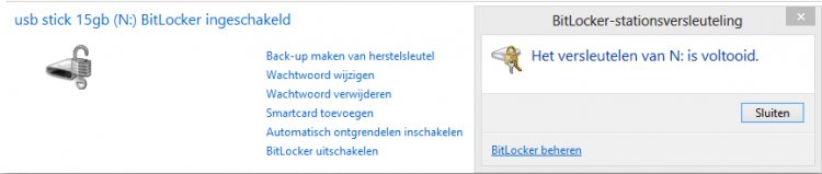

ik heb zojuist een 15GB usb stick eens vergrendeld door bitlocker te gebruiken ...
er word nog thans verschillende opties weer gegeven om de key te bewaren ..
er is zelfs de optie aanwezig om de ontgrendeling automatisch te starten ...
