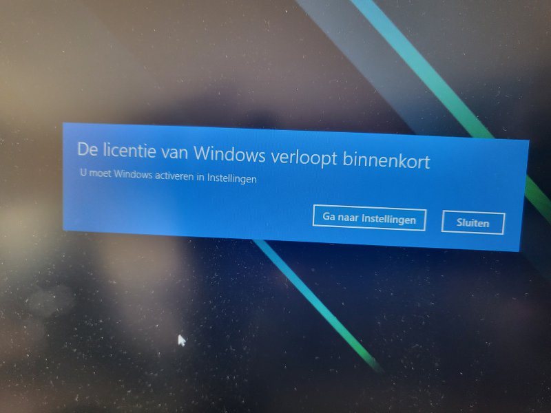

Alles is goed verlopen en werkte prima, maar na een paar weken krijg ik een waarschuwing om mijn Licentie in te geven om te Activeren. (Zie bijlage 1)
Tijdens de nieuwe installatie van Windows hebben ze mij nochtans nooit gevraagd om mijn Windows Licentie te activeren of in te geven.
Mijn Licentie staat achteraan op mijn computer want ik werk met een Originele en aangekochte Computer.
Maar iedere keer ik de Computer opstart krijg ik de Melding om mijn Licentie te activeren. (Zie bijlage 1)

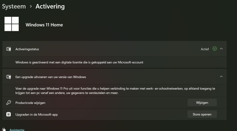

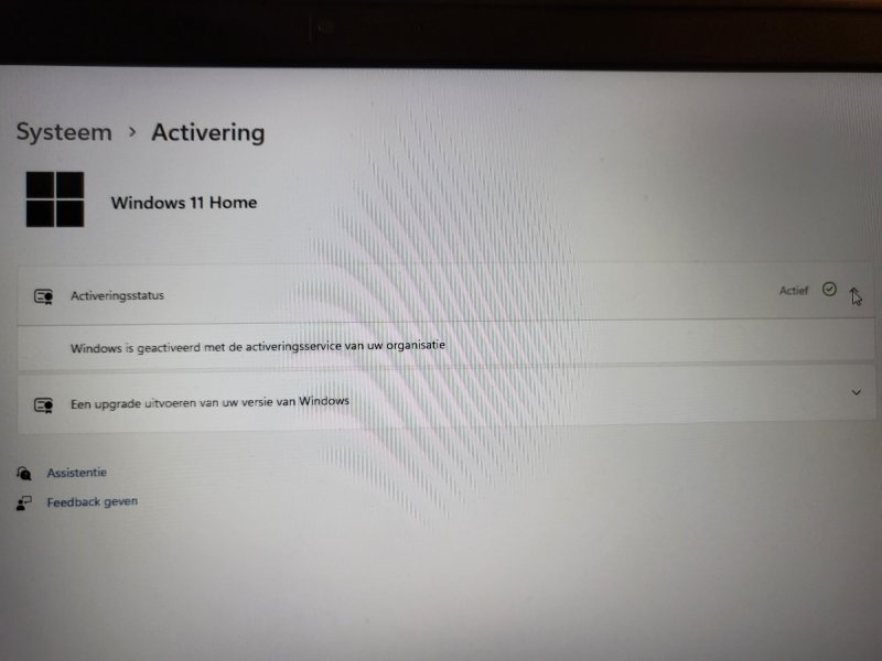

Als ik klik op ‘Ga naar instellingen’ dan krijg ik dit te zien. (Zie bijlage 2)
En zoals je dan ziet ben ik Geactiveerd en toch krijg ik telkens een Activering waarschuwing.

De melding zegt dat je licentie "binnenkort" verloopt ....
De instellingen zeggen dat je nu nog geactiveerd bent - dat is dus (nog) géén tegenspraak of probleem.

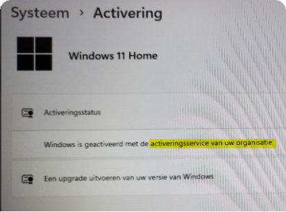

je zegt een een Originele en aangekochte "Computer " aangekocht te hebben maar aangezien er iets anders staat vermeld dan Windows is geactiveerd met een digitale licentie en zodoende krijg je deze melding .. jouw huidige systeem na de herinstallatie werd niet geactiveerd met de Windows 10 licentie .
bezie je melding eens goed ..

Is dat een PC die je via je werk hebt aangekocht?
Dan is die vermoedelijk geactiveerd met de licentieserver van het bedrijf, tenminste volgens de melding in je screenshot.
Dergelijke activaties moeten om de zoveel tijd een rechtstreekse verbinding met die server kunnen maken (via het bedrijfsnetwerk, niet via internet tenzij met vpn), anders vervalt de licentie.
Was op die PC nog Windows 10 actief tot aan de crash? Dan kan je niet zomaar een Windows 11 erop zetten en activeren met de licentiecode van versie 10. Je moet dan eerst Windows 10 installeren en activeren. Daarna kan je een upgrade doen naar Windows 11 en zal de licentie aangepast worden door Microsoft.
Als het een bedrijfslicentie is en je onafhankelijk wil zijn van het bedrijf met je PC, dan zal je een nieuwe licentie moeten kopen. Ga dan ineens voor Windows 11.

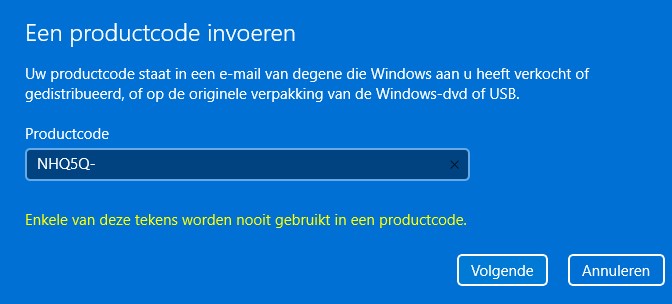

Ik heb de produktcode op de Achterkant van mijn PC Afgeschreven,
bij instellingen-systeem en activering heb ik op het tweede pijltje geklikt.... een upgrade uitvoeren en heb op produktcode wijzigen geklikt..... om de nummers in te geven,
maar bij het ingeven van de produktcode die op de (originele pc staat) zegt hij.... enkele van deze tekens worden nooit gebruikt in een produktcode????????. (zie bijlage)
