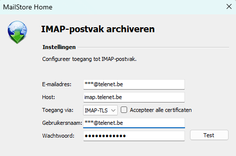

Om een bijlage te laten zien (foto van artikel of PDF bijlage) met ik altijd op bovenstaande link klikken,
Is het mogelijk om deze default aan te zetten zodat de foto's ook in de mailbackup zitten.
Volgens wat ik kan vinden heeft Mailstore Home géén specifieke instelling hiervoor, maar volgt het backup-programma de instellingen van je mailcliënt. Dus ik herhaal mijn vraag eigenlijk : welke mailcliënt gebruik je voor het lezen van je Telenet mail ?
In thunderbird zie ik direct de foto's , is zo ingesteld.
Ik heb effe een proef gedaan en ook van thunderbird een backup gemaakt naar Mailstore Home en het resultaat is hetzelfde,
telkens moet ik die melding wegklikken
