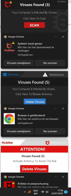

Ik wordt nu plots gestalkt met pop-ups bewerend dat ik virussen heb.

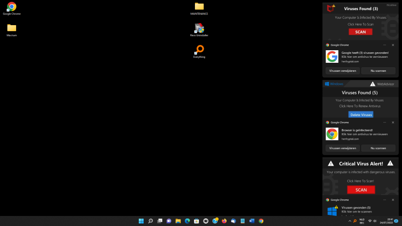

Erger dan hieronder is ondenkbaar ! Dit is mijn desktop en ja de pop-up vensters staan daar ook.

Waar jij last van hebt zijn meldingen in de browser Chrome. Die meldingen worden ook wel notificaties genoemd. De melidngen die jij laat zien zijn niet afkomstig van McAfee, maar van een of meer websites waaraan jij zelf toestemming hebt verleend om meldingen te tonen.

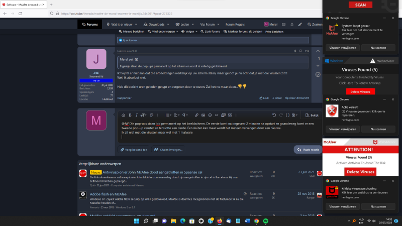

Eigenlijk staan die pop-ups permanent op het scherm en wordt ik volledig geblokkeerd.
Ik twijfel er niet aan dat die afbeeldingen werkelijk op uw scherm staan, maar geloof je nu echt dat je met die virussen zit!!!
Wel, ik absoluut niet.
Heb dit bericht uren geleden getypt en vergeten door te sturen. Zal het nu maar doen...(n)(n)
@JW Die pop-ups staan idd permanent op het beeldscherm. De eerste komt na ongeveer 2 minuten na opstart en gaandeweg komt er een tweede pop-up venster en tenslotte een derde. Een sluiten kan maar wordt het meteen vervangen door een nieuwe.
Ik zit niet met die virussen maar wel met 1 malware
