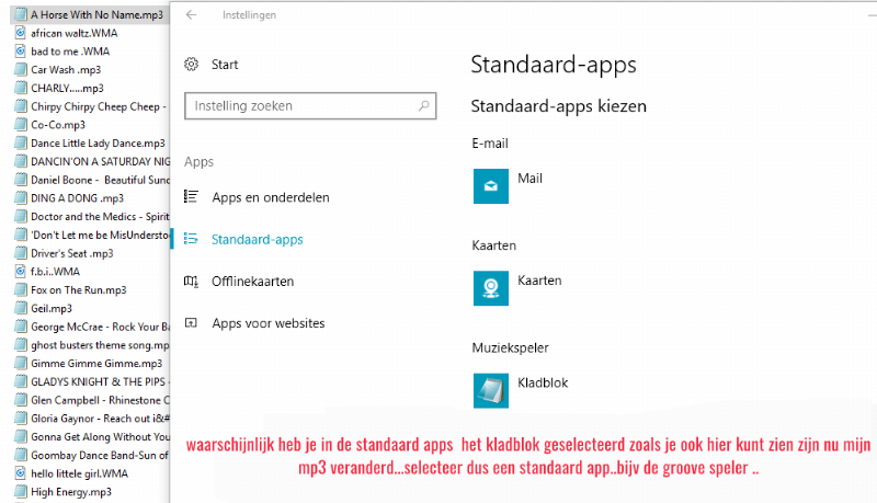

Als het alleen het ikoontje is, is er niet zo veel aan de hand. Meestal krijg zo'n bestand het pictogram van de player.
Als je eerdere players heb geinstalleerd, klik dan eens met rechtermuisklik op een mp3 bestand en dan openen met. Kies hier voor een andere player de pictogrammen zullen veranderen. Doe dit nog een keer maar dan met de player die je standaard gebruikt

selecteer een standaard app ..bijvoorbeeld de Windows10 groove speler .

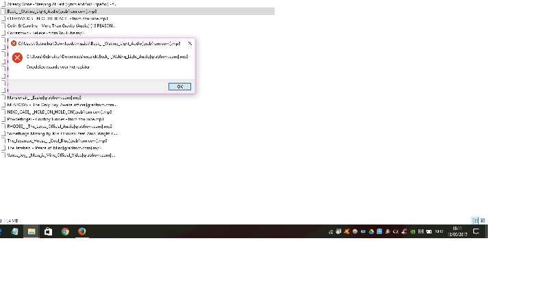

Dit kreeg ik als ik probeerde te openen me t twinui

ik heb gekeken naar de standaard app's maar daar staat geen groove speler tussen,
het zijn eigenlijk ook geen kladblokjes maar een wit icoontje en heb je de melding gezien als ik het probeer te openen met TWINUI? RAAR

ik heb wel in de standaard app's de speler veranderd naar wmp en nu heb ik precies mijn icoontjes terug

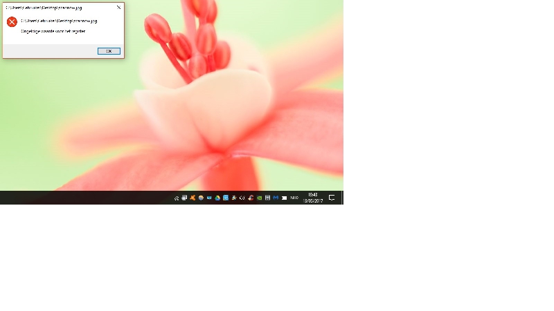

ik stuur je een foto met scan / now, het rare is als ik die jpeg vroeger op mijn bureaublad plaatste dan kon ik die nog zelf openen
nu niet meer, in volgende post stuur ik u de foto door waarom niet, adw cleaner gaf alleen 1 fout van Conduit een gekend probleem

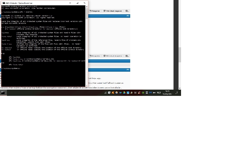

je heb de opdracht sfc /scannow verkeerd ingegeven let op er is geen spatie na het schuine streepje ..in jouw opdracht zie ik echter sfc / scannow ...bijgevolg werd de sfc /scannow niet uitgevoerd !
mdc1756
zal het opnieuw doen, ook zegt hij als ik om op het even welke foto klik " ongeldige waarde voor het register"
