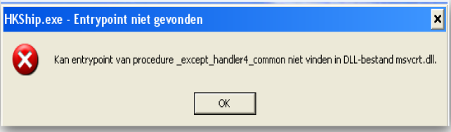

Hallo!
Mijn computer gaf reeds de fout van: Kan entrypoint niet vinden... ... (iets met het bestand msvcrt.dll). Zo heb ik zitten zoeken en had ik gevonden dat ik moest opstarten vanaf mijn windows cd. Dat probeerde ik, maar dat lukte niet, eens in het boot-menu kon ik de pijltjes niet gebruiken en dus ook niet opstarten via de cd.
Zo heb ik via deze computer het bestand gezocht en zo msvcrt.dll (van mijn computer onder system32) vervangen door msvcrt.oud en het bestand van de cd daarin geplakt.
Nu: als ik mijn computer opnieuw opstart, start hij de hele tijd opnieuw op. Ook formatteren lukt niet ofzo want ik kan niet opstarten via de cd.
Zou iemand mij kunnen helpen?
Bedankt alleszins !
Gegroet, Neal

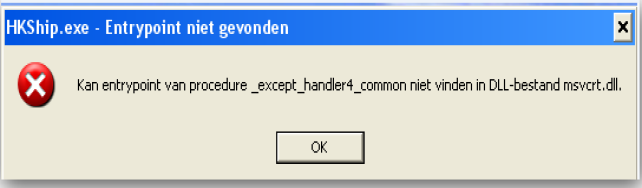

HKShip.exe - Entrypoint niet gevonden
Kan entrypoint van procedure _except_handler4_common niet vinden in DLL-bestand msvcrt.dll.
