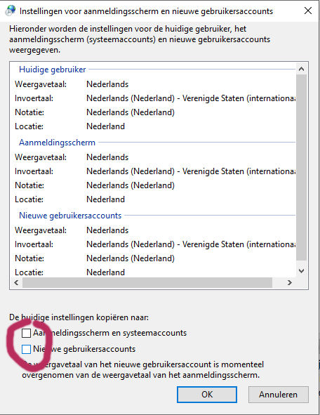

Probeer dit eens.
Zorg dat het toetsenbord op Belgische punt staat.
Ga dan naar het Configuratiescherm en zorg rechtsboven dat deze op pictogrammen staat.
Kies dan Land / regio en ga dan linksboven naar Beheer en klik dan op Instellingen kopiëren.
Zet dan een vinkje bij Aanmeldingsscherm en systeemaccounts.
Als er eventueel meerdere gebruikers komen kun je het vinkje ook zetten bij Nieuwe gebruikersaccounts.
Klik daarna op OK
ik woon in Nederland, dus bij mij ziet het er zou uit en in het rood omcirkeld waar de vinkjes moeten komen.
Volgens mij moet je daarna even opnieuw opstarten om deze verandering door te voeren. ( weet ik niet zeker meer )

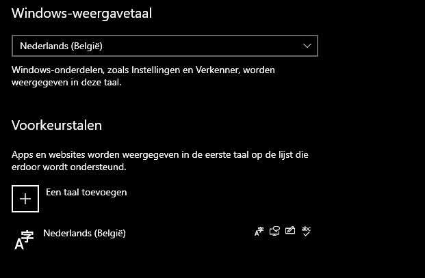

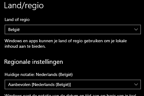

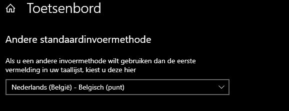

terug verandert naar nederlands punt ,ik moet het wijzigen rechts van onder op mijn taakbalk en dan is het weer in orde,is wel ambetant
hier vertel je dat je je toetsenbord terug ' normaal ' zet, dus je hebt nog een tweede toetsenbord (lay-out) zitten, die kan je verwijderen!!! probleem opgelost! het is heus geen Malware, enkel een instelling! oa in land instelling, tijd, taal.
kijk deze instellingen na en verwijder overtollige talen en toetsenborden.
Nederlands (Belgïe), Belgische punt zijn de correcte instellingen.
