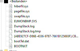

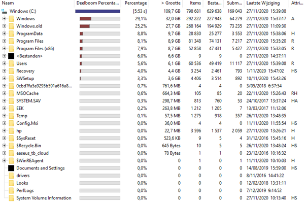

Gebruik dan eens WinDirStat om te zien waar jouw ruimte vreters staan.
Ik ken er drie die lastig kunnen zijn.
1) iTunes
2) TomTom
3) Grafische drivers.
dat is het resultaat
Ik zou in dit geval klikken met rechts op C:\ en kiezen voor eigenschappen.
Dan klikken op [schijfopruiming] en daarna op [Systeembestanden opschonen]
Dan OK en daarna [Bestanden verwijderen].
Succes.
P.S. ben wel benieuwd wat 6.6 gig aan bestanden is.

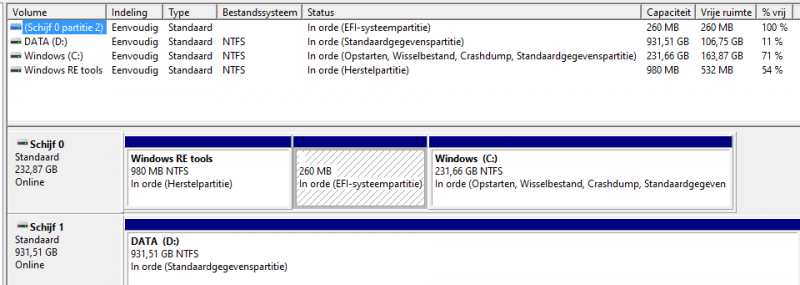

Het vervangen van de originele SSD van 128G door een Samsung 860 evo 250Gb is zonder problemen gelukt met het Samsung Data Migration programma.
Begrijp wel onderstaande schema niet meer nu:
kan iemand me eens uitleggen
Bedankt voor jullie hulp
de Windows RE tools is je recovery partitie met de herstel opties (mag je nooit verwijderen of een letter toewijzen ,)
de 2de partitie is de gereserveerde systeempartitie (mag je nooit verwijderen of een letter toewijzen )
aansluitend heb je dan de C partitie waarop dus je besturingssysteem staat ..
de D schijf zou je data schijf kunnen worden of zijn maar deze is zo goed als vol en heeft nog maar 106 gb vrije ruimte !
