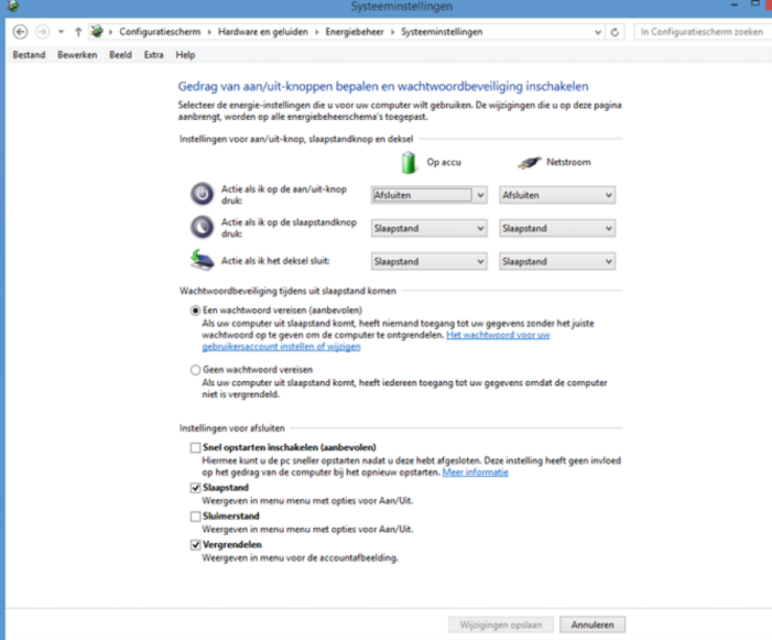

Wanneer bovenstaande tweak niet het resultaat oplevert dat je verwacht, moeten we nog wat zaken aanpassen in de energiebeheer sectie van het configuratiescherm.
De register instelling die je zojuist hebt aangepast wordt dan namelijk door Windows genegeerd omdat “snel opstarten is ingeschakeld. „
Met deze optie ingeschakeld zal Windows de zojuist aangepaste instelling in het register negeren.
Ga om snel opstarten uit te schakelen als volgt te werk:
  • open het configuratiescherm
  • kies voor de optie “energiebeheer”
  • kies vervolgens voor “gedrag aan/uit knop bepalen”
  • Klik nu op de link “instellingen wijzigen die momenteel niet zichtbaar zijn”
  • Schakel het vinkje voor “snel opstarten inschakelen” uit
  • kies bij “actie als ik op de aan/uit knop drup” zowel bij op accu als netstroom voor Afsluiten
Wanneer je alles goed hebt gedaan zijn de opties aangevinkt / ingesteld zoals in onderstaande screenshot. Start Windows opnieuw op om de instelling te controleren.
NB:
Deze tweak heeft wel het gevolg dat het opstarten van Windows zelf iets meer tijd vraagt !
Je dient dus in overweging te nemen wat je wilt behalen ..
