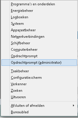

om een opdrachtprompt op te starten in de Win8.1
klik je op de Windowstoets + X
je ziet dan dit scherm ..
selecteer hier dan om de opdrachtprompt uit te voeren als administrator

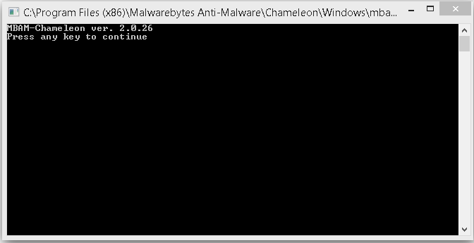

das snel want bij mij duurt de scan van Chameleon ruim een uur !
en dit enkel voor de C
laat ik de gehele pc scannen met al de opslag media's duurt deze dan 2.5 uur
