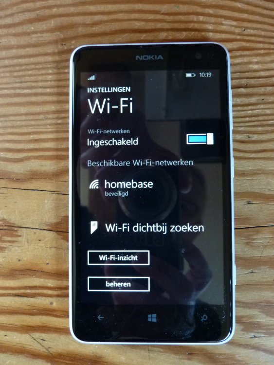

Ik werk met telenet en gebruik wifi alleen voor mijn smartphone en mijn dochter voor haar laptop en iphone, nu kon ik op internet thuis via homebase (beveiligd).

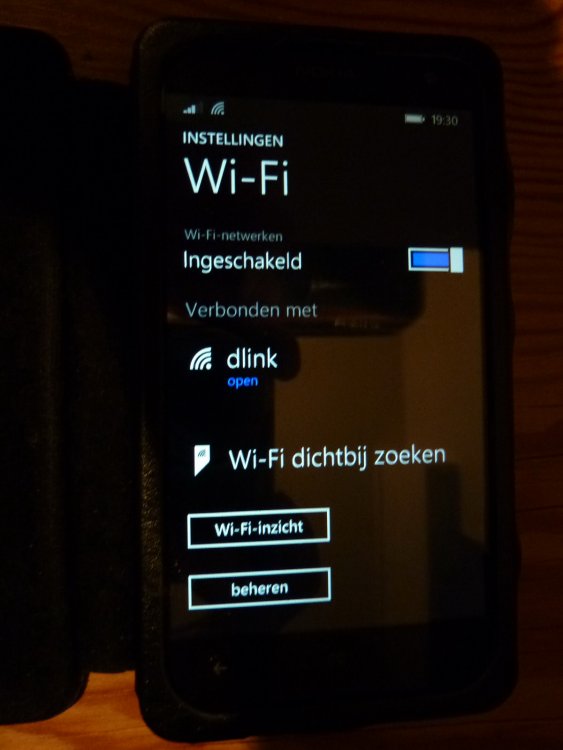

Sinds kerstdag is dit op onze phone veranderd van "homebase" naar "dlink"(zie bijgv. fotos), zonder zelf iets te veranderen, ik zie nu dat dit netwerk "open" is, zodus zonder beveiliging denk ik???
Weet iemand of dit wel veilig is en hoe het zou komen dat dit zomaar veranderd is.

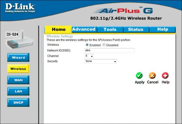

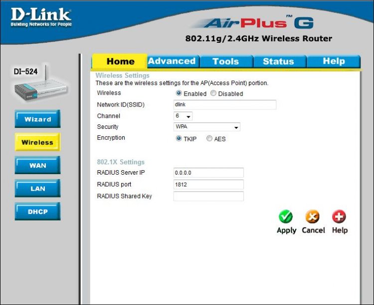

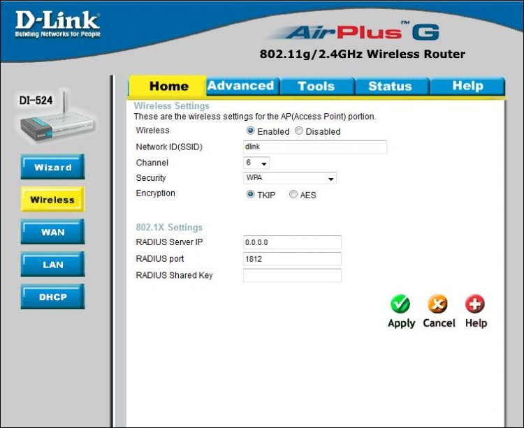

Als ik doe wat je zegt, zie ik dat de router niet beveiligd is (fig. router1), als ik daar na de beveiliging op WPA zet krijg ik fig. router2, maar verder durf ik niks veranderen.

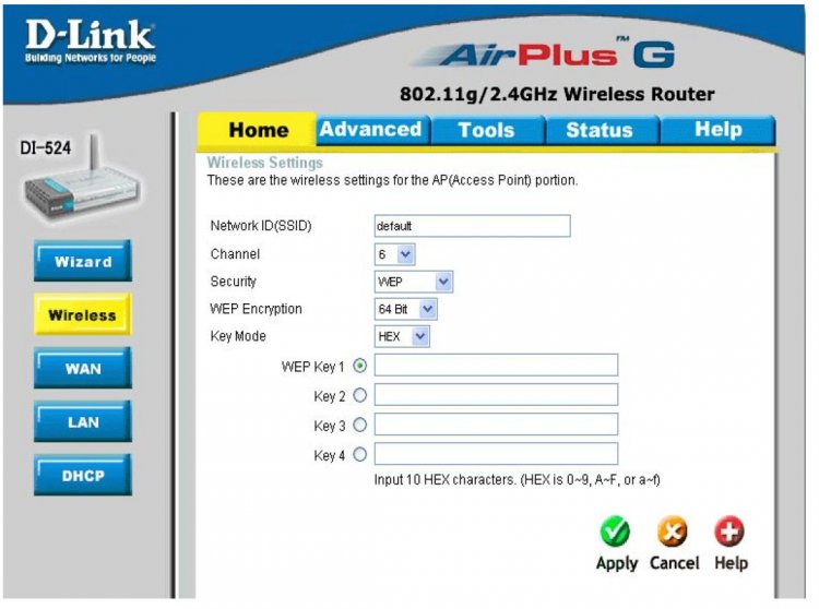

In de bovenste afbeelding zie je dat het draadloze netwerk niet beveiligd is. Als je ergens in een huis woont ver van de bewoonde wereld is er niet zo veel aan de hand. Woon je in een woonwijk met buren in de directe omgeving betekend dit dat men van jouw draadloze netwerk gebruik kan maken en in het ergste geval ook jouw gedeelde mappen en bestanden kunnen zien en eventueel bewerken, kopieren of verwijderen.
Je zou ongeveer onderstaand schermpje moeten krijgen om een beveiligingssleutel in te voeren.
Onthoud deze goed, want dat is de key die je in moet vullen als je via wifi contact maakt met de router.

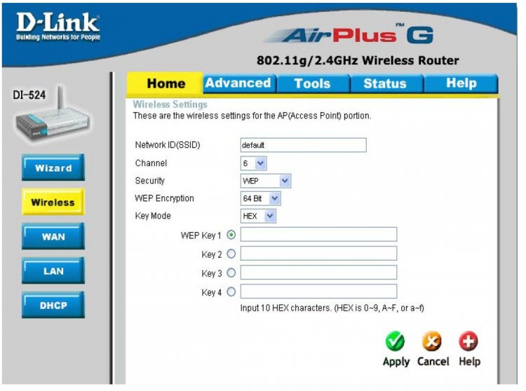

Ik zal het toch wel eens moeten proberen denk ik, ik zie op de foto van u security op WEP staat, waarom bvb niet WPA of WPA2, er zijn verschillende mogelijkheden.
Ik heb deze router zelf niet, de afbeelding is uit de manual. Let daarom niet op de instellingen die daar gegeven worden in de afbeelding.
Uiteraard is WPA- PSK een betere encryptie dan WEP
Ik wil nog even aanvullen dat je met WPA zelf geen sleutel in kunt voeren in deze router omdat je hoogstwaarschijnlijk geen Radius server hebt, zoals je zelf kunt zien in jouw tweede afbeelding in antwoord #9
Kies dus voor WPA-PSK. ( Pre Shared Key )
Volgens de manual is WPA2 niet mogelijk met deze router.
