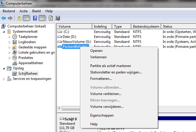

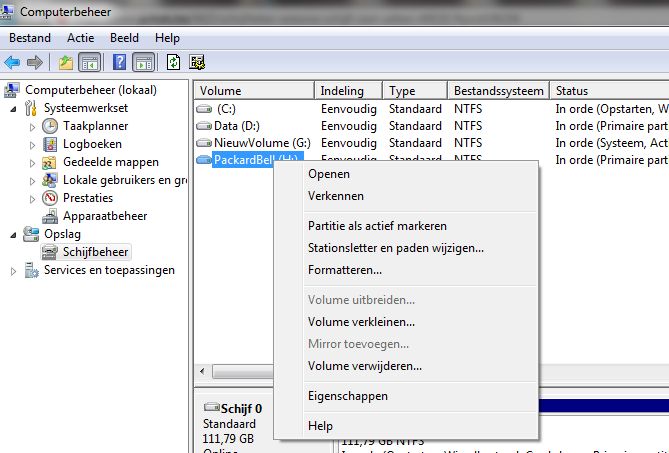

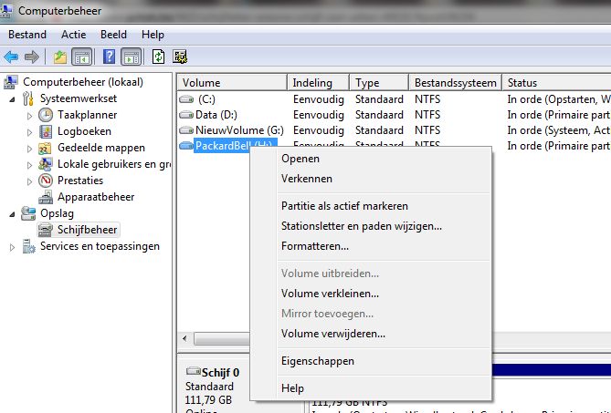

Nooit geprobeerd, maar volgens mij zou dit via schijfbeheer moeten lukken.
Via verkeneer en dan rechtermuisklik op computer en daarna Beheren. Je komt dan in Computerbeheer.
In het linkerscherm staat Opslag - Schijfbeheer.
Klik op schijfbeheer en daarna krijg je in het rechterscherm de aanwezige + aangesloten schijven te zien.
Ga op de schijf staan waarvan je de driveletter wilt vastzetten en klik met rechtermuisklik. Dan zie je staan : Stationsletter en paden wijzigen
Hier kun je dan stationsletters aanpassen en safen.
Ik heb alles na de D schijf de laatste letters van het alphabeth gegeven. Dus kaartjes en dergelijke zitten achteraan.
Als ik een enkel apparaat toevoeg, dan heeft het vanzelf de eerste letter na D.
Dus de externe schijf heeft E. Maar ook als ik een stick alleen toevoeg is dat ook E.
Je hoeft er enkel op te letten dat wanneer je die externe schijf aansluit, er niets anders al aangesloten is. Eenmaal die schijf aangesloten wordt de volgende letter gebruikt.

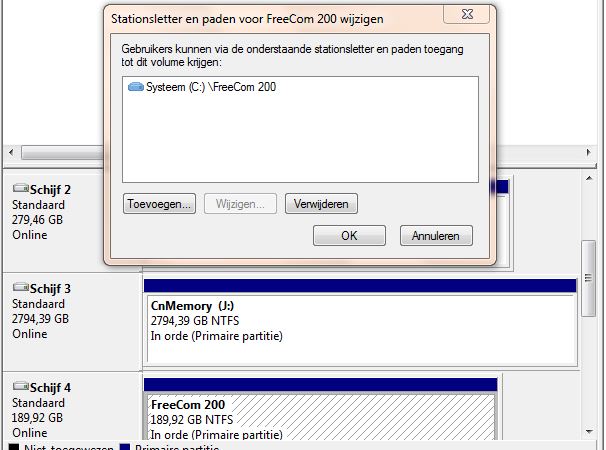

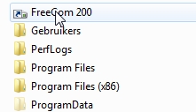

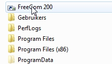

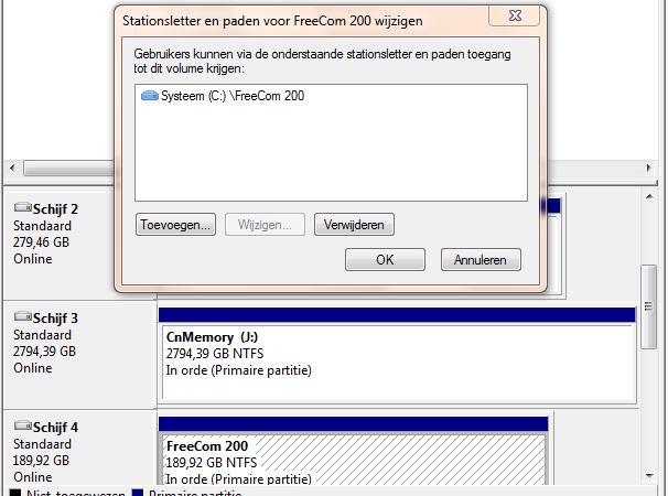

Wat Mik zegt klopt, maar ik doe het anders.
In schijfbeheer geef ik gen letter op, maar ik koppel hem aan een lege map.
Dit is een techniek die meerdere voordelen bied.
Koppel je de schijf aan dan gaat die achterlijk Windows niet zoeken naar bestanden.
En is altijd te vinden op de plek waar jij hem hebt gezet.
Zoals je ziet zit mijn FreeCom gelinked in C:

Beste Mik,
Je bent niet de enige die hier de mist in gaat.
Een folder-linked drive heeft:
  1. Geen drive letter !!
  2. Wordt bij afwezigheid niet verwijderd,
    maar Windows meldt dat hij rebbie debbie is, als je er op klikt.
    Er wordt niet gezeurd dat hij hem niet kan vinden.
    Alleen als je er op klikt, krijg je dus een foutmelding.
  3. Word bij opnieuw aansluiten herkend en gemount
  4. De map is dus alleen maar in gebruik bij die ene schijf.

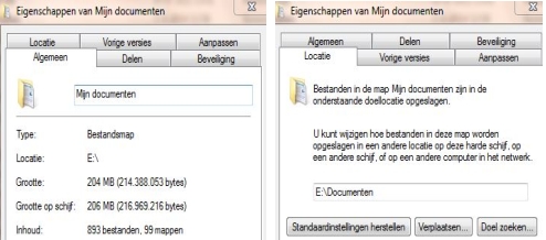

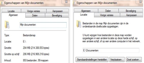

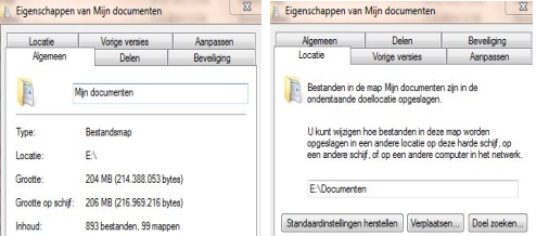

In XP kon je ook een schijf maken die gelinkt was aan mijn documenten.
In Win 7 kan dat niet meer.
Maar je kunt wel alle mappen verplaatsen.
Succes.

Een Folder-Linked Drive is de enige oplossing voor dit probleem dat ik ken.
Windows ziet de drive als "offline" als hij niet is aangesloten.
Het moet dan natuurlijk wel mogelijk zijn voor TS om in Adobe een map te kiezen i.p.v. een drive.

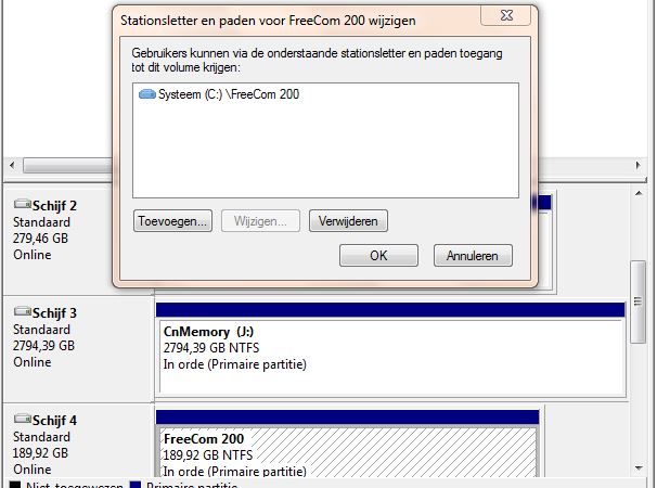

Inderdaad, dat werkt prima. Alleen heb ik een klein probleempje (denk ik). Ik heb dit geprobeerd met een stick en wat blijkt : als ik die wil verwijderen staat hij er uiteraard ook niet bij. Is nergens te vinden als drive. Dus enige mogelijkheid is de stick gewoon uittrekken.
Hij mag inderdaad gewisseld worden van USB poort. Drive blijft het apparaat op dezelfde plek herkennen.
Als ik een bestand of map opneem in de bibliotheken dat op mijn externe schijf staat, zal de naam van dit bestand of de map in de bibliotheken terug te vinden zijn, maar als de externe schijf niet aangesloten is zal er een verwijs error verschijnen .

Zelfs na herstarten en een andere USB poort nemen, wordt de drive altijd op dezelfde map gezien. Is een hele goede oplossing. De beste volgens mij.
