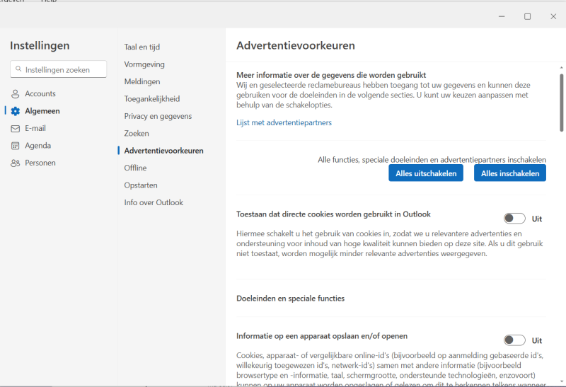

Ik zal bij wijze van proef alle sliders in de advertentie instellingen op betreffend mailadres in de nieuwe Microsoft Outlook uitzetten.
