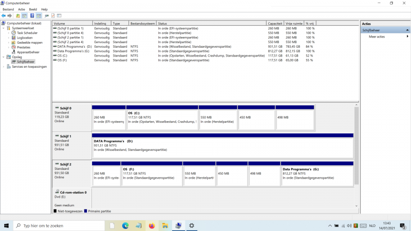

Mijn laptop heeft een SSD van 128 Gb maar aangezien ik met fotografie bezig ben en tamelijk met zware programma' werk, photoshop, photodex diaporama' enz.. en terwijl oop MS office 2016 op de c schijf staat kan je wel begrijpen dat 128 Gb onvoldoende is om redelijk te werken. Ook zit er een HDD van 1TB in de laptop en daar heb ik al verschillende programma's op gekregen . Nu is de snelheid van werken duidelijk te traag en soms schokt de pc enkele seconden wat zeer vervelend is.
Mijn probleem is nu dat ik een Samsung 870 EVO 1Tb heb aangeschaft die mijn HDD van 1Tb moet vervangen.
Van de moment dat ik die in de laptop plaats, met of zonder migratie op, krijg ik zelfs mijn bios niet meer aan de praat.
Viea een sata adapter kan ik de 870 EVO op een USB port aansluiten en dan krijg ik hem wel te zien in de verkenner en kan ik er gegevens opzetten maar van het moment dat ik hen in de laptop zet is alles doodstil. Wat doe ik verkeerd??? ben volledig radeloos.
    126.9 KB · Weergaven: 270

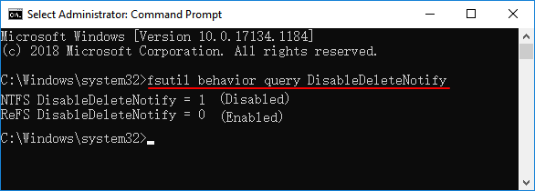

heb je de trimm acceleratie wel aangezet?

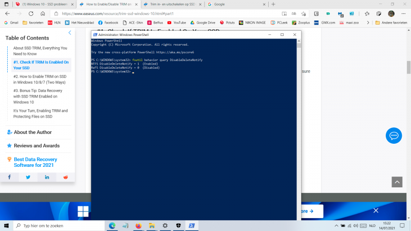

Ik denk dat de ssd 128Gb een M.2 aansluiting heeft.Dus moet ik de hele laptop opengooien om dat te zien. Die trimgegevens geven resultaat als volgt op de foto
    116.2 KB · Weergaven: 279
