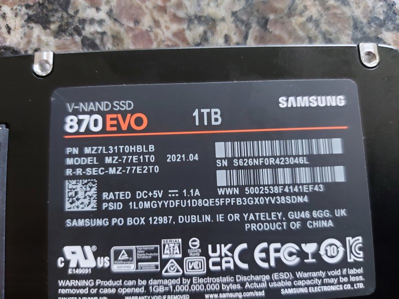

Mijn probleem is nu dat ik een Samsung 870 EVO 1Tb heb aangeschaft die mijn HDD van 1Tb moet vervangen.
Van de moment dat ik die in de laptop plaats, met of zonder migratie op, krijg ik zelfs mijn bios niet meer aan de praat.
Viea een sata adapter kan ik de 870 EVO op een USB port aansluiten en dan krijg ik hem wel te zien in de verkenner en kan ik er gegevens opzetten maar van het moment dat ik hen in de laptop zet is alles doodstil. Wat doe ik verkeerd??? ben volledig radeloos.

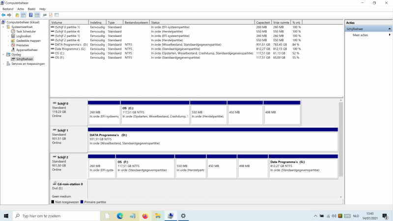

    126.9 KB · Weergaven: 324
HDD staat op AHCI.
Somsn gaf photoshop de fout dat er te weinig plaats was en moest ik mijn HDD ter hulp oproepen en daar een groter wisselbestand maken. Ik ga proberen de ssd 128Gb er uit te halen maar dan zal ik de hele laptop moet uitkleden.
