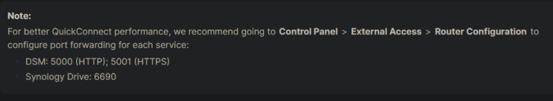

Check de settings in de NAS nog eens ivm die Quickconnect.
Maar in de settings wordt het wel aangeraden ...
