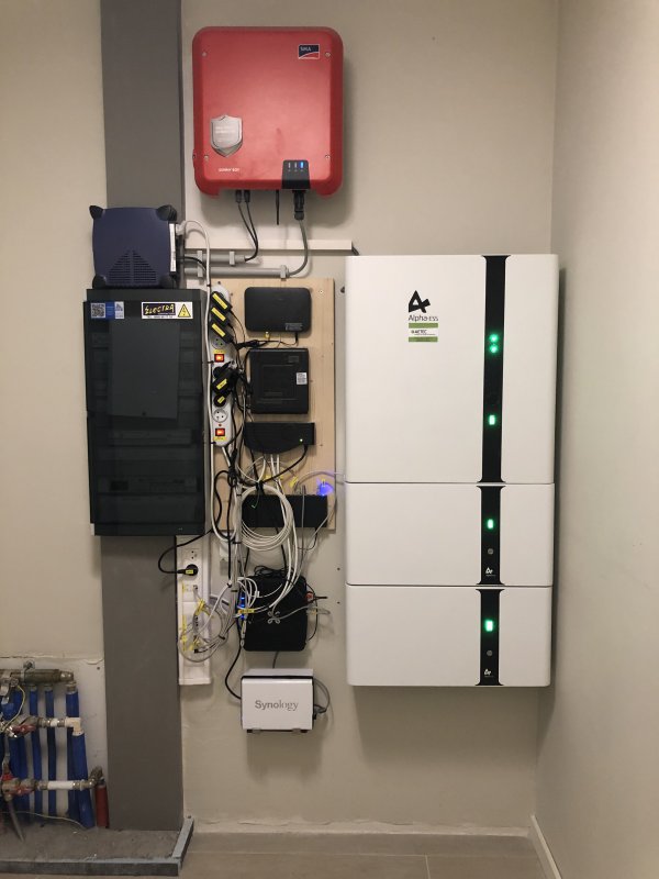

ik heb het volgende thuis:
TV van telenet: router + tv decoder
Internet van Proximus: router + optische box (glasvezel)
een vaste bekabeling doorheen het huis ( 7 stuks ) met als startpunt waar alles binnenkomt (elek,telenet,proximus)
onder de zekeringkast zie je een kabelgoot ( 2 stopkontakten en 7 RJ45 aansluitingen, naar verschillende kamers)
van onder naar boven: Synology NAS, Proximus router, glasvezel invoer, switch één input-vijftien out, versterker/distributer telenet, router telenet, optische module Proximus en daar nog es bovenop convertor zonne-panelen en de witte grote bak thuis batterij.
de output van de Telenet router gaat rechtstreeks naar kabelgoot aansluiting.
Proximus router gaat eerst naar de switch, vandaar uit gaan er x-verbindingen naar de overige vrije aansluitingen ( buro,eetplaats, zoonliefs slaapkamer, ....)
op de switch komen ook de Nas,thuis batterij en de module van de zonne panelen toe (web based applicaties).
Als Proximus verdwijnt: de input van mijne switch verbinden met telenet router
Als Telenet verdwijnt utp kabel tussen router en kabelgoot wordt dus kabelgoot met switch.
Op zich zijn powerlines niet slecht, maar je moet wel rekening houden met de elektriciteits aansluiting: mono fasig of drie fasig!!!
ik vermoed dat dit niet simpel is uitgelegd, ik zit ook met twee providers ( elk met zijn eigen voor- en nadelen ).
in het kort: router naar switch met meerdere uitgangen. uitgangen switch verbinden met verschillende kamers via een kabelgoot systeem.
