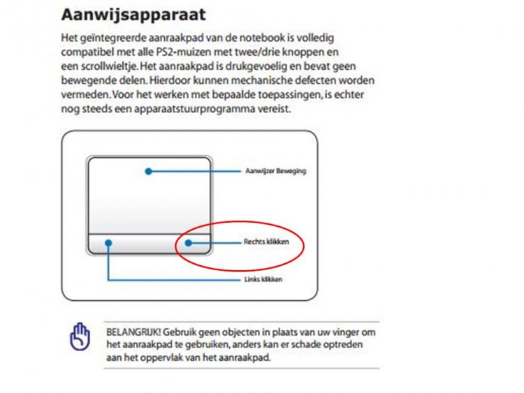

Halle beste mensen ik werk met een Asus laptop. Op een gegeven moment werkt mijn rechter knop op mijn toetsenbord niet meer. Mijn vraag: hoe krijg ik die opnieuw ingeschakeld?

Die rechter knop doet het wel als ik b.v. in een stuk tekst sta (dat ik nu zit te typen) of in een document sta dat ik b.v. wil kopiëren. Ik krijg dan met de rechter knop allerlei opties zoals het ook hoort. Sta in echter in een overzichtslijst van mappen en bestanden dan doet hij niets. Sta ik op mijn bureaublad en klik ik met de rechter knop b.v. op de prullenbak dan krijg ik geen opties aangeboden want dan doet di knop ook niet.
