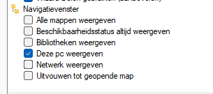

Er staat bij "bibliotheken weergeven" nergens een vinkje.
Deze mogelijke oplossing is wel voor W10

Dit is een gekend “feature” van de Windows Verkenner, geen echte duplicatie van de schijf.
Wat gebeurt hier?
Dezelfde fysieke schijf wordt op twee plaatsen weergegeven in het navigatievenster:
  1. Bovenaan (rootniveau) → snelle toegang tot schijven (onder “Deze pc” of soms zelfs erboven)
  2. Onder “Deze pc” → de klassieke weergave van alle stations
Windows toont dus twee weergaven van dezelfde objecten, geen twee mounts.
Oorzaak​
Dit gedrag komt door de instelling “Alle mappen weergeven” (Show all folders) in het navigatievenster.
Als die aanstaat, krijg je die dubbele structuur.
Oplossing (proper en snel)​
  1. Open Verkenner
  2. Ga naar BeeldWeergevenNavigatievenster
  3. Zet “Alle mappen weergeven” uit
Eventueel ook:
  • “Uitvouwen tot geopende map” kan je naar smaak aan/uit laten
Alternatief (als het blijft voorkomen)​
Soms blijft het hardnekkig door registry tweaks of policies:
  • Reset Verkenner:
    taskkill /f /im explorer.exe<br>start explorer.exe<br>
  • Controleer of er geen custom shell extensions of tweaks actief zijn (typisch bij tools zoals StartAllBack, ExplorerPatcher)
Samenvatting​
  • Geen fout, maar UI-keuze van Windows
  • Komt door “Alle mappen weergeven”
  • Uitschakelen geeft weer een “klassieke” structuur zonder dubbele schijven
