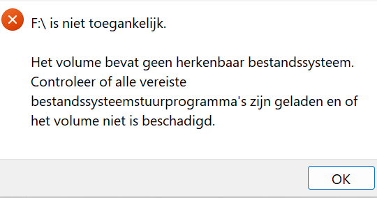

Externe HDD wordt, in plaats met de naam, aangeduid als lokale schijf E en is niet meer te benaderen. Melding: moet worden geformatteerd. Er staat 3,5 TB data op die niet te vervangen is.

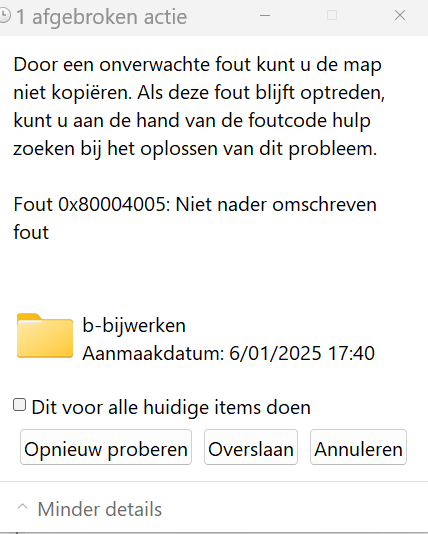

Dit is een nieuwe pc, ongeveer een maand oud. Ik heb niets veranderd of geïnstalleerd dat deze problemen zou kunnen veroorzaken. De eerste 10 dagen (ongeveer) werkte alles zoals het moet. De externe schijven stonden niet dubbel in de Verkenner. En op een zekere dag kreeg ik foutmeldingen (onbekende fout) bij het kopiëren en plakken, stonden de schijfletters dubbel.

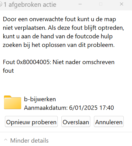

Dit is de juiste fout melding bij het knippen en plakken
Dat is uiteraard om dezelfde reden : je Windows OS kan niet schrijven op die schijf...
Dat kan verschillende redenen hebben en is moeilijk te achterhalen.

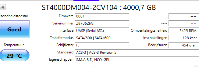

In alle geval vrees ik dat een volledig format misschien nog de schijf kan redden want CrystalDiskInfo ziet géén mechanische fout, maar de data zal je daarmee uiteraard niet terugkrijgen.
