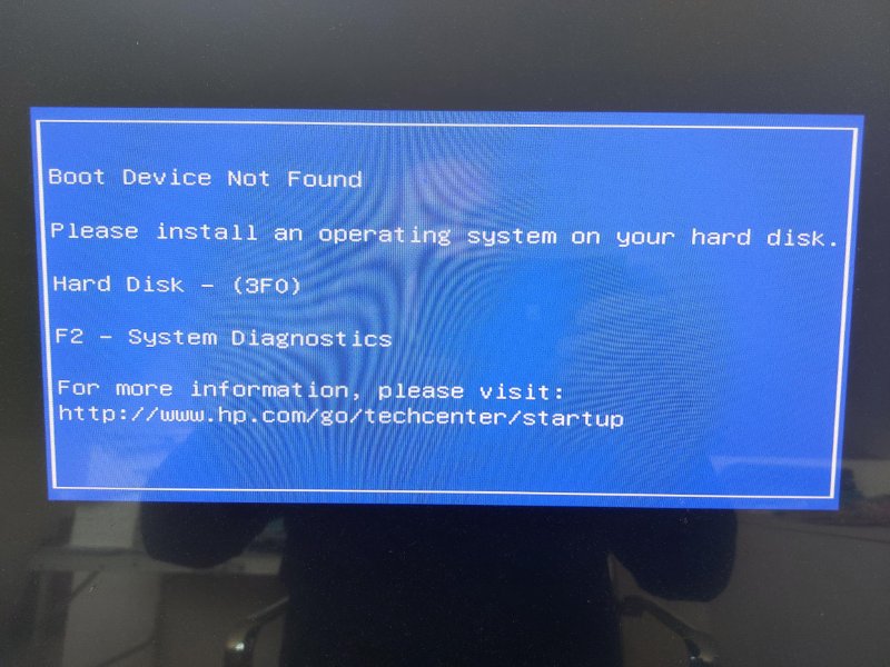

Na een update in Windows 10 krijg ik het scherm in bijlage. Kan iemand mij de oorzaak geven en liever nog de oplossing?
    83.3 KB · Weergaven: 191
Dat ziet er niet goed uit ... je toestel ziet de schijf (C ?) niet meer ! Heeft dus te maken met de boot (UEFI of BIOS) van je PC.
PS : ik zet dit wel even in het juiste subforum...
Ofwel bios instelling is niet (meer) juist om welke reden dan ook, of je hdd/ssd heeft een probleem want het boot device wordt niet gevonden.
Als je meer hdd's of ssd's in je systeem hebt zou ik eerst in de bios gaan kijken of de boot device naar de juist schijf verwijst.
Ik vermoed eerder een probleem met je schijf.
Beste oplossing is inderdaad die wat Lange Pier zegt, kijken of die je schijf wel nog ziet en dan evt. reparatie van daaruit starten, schijfcontrole doen bijvoorbeeld.
