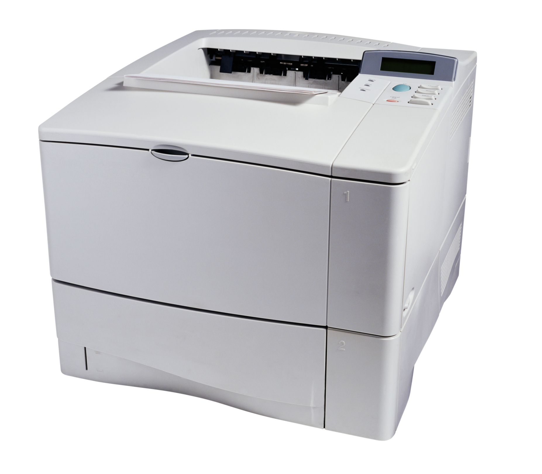

Ik gebruik een printer HP LaserJet P1102w. Onlangs was er een probleem dat mij ertoe bewoog een herinstallatie te doen.
De printer werd geinstalleerd binnen Windows 11 maar met de standaard Windows driver.
Vervolgens is het de bedoeling een specifieke driver te installeren want die is nodig om de funkties van de printer (zoals 2-zijdig printen) te kunnen gebruiken en hij bevat uiteraard héél wat meer dan die standaard printerdriver...
Maar wat ik ook doe : de printer blijft met die standaard werken !
Ik heb al de ganse installatie verwijderd (via apparaten) en geherinstalleerd maar niets helpt. Hij blijft terugvallen op die Windows driver.
Is er een mogelijkheid om élk, maar dan ook élke, verwijzing naar de installatie uit Windows 11 te verwijderen alvorens een nieuwe, propere installatie te doen ?
