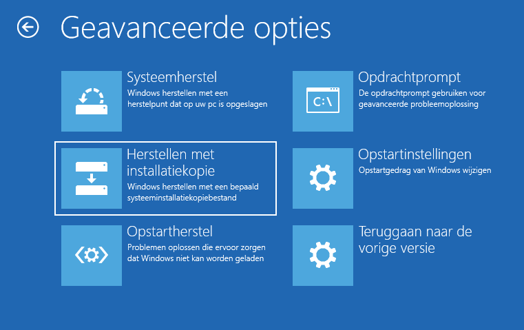

Qtex
dit onderstaande scherm krijg je dus niet te zien !
ook niet indien je bij het opstarten de F8 toets gebruikt of opstart via een herstel cd of usb stick !

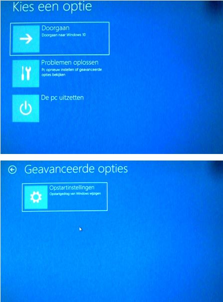

WaWa
Juist Q. 'Jouw' scherm krijg ik niet. Alléén wat bij jou rechts in 't midden staat: 'Opstartinstellingen'.
De vijf andere zijn niet te zien. Interessant is ook te weten dat ik op een andere PC werk (in mijn 2de verblijf) en het zelfde probleem op deze PC nu ook krijg, zoals een tijd geleden op mijn andere PC. Ik heb gezocht om via het configuratiescherm een mogelijkheid te vinden om een Systeemkopie terug te plaatsen, maar vind niets. Een Systeemkopie maken wél, maar gebruiken niet.
F8 levert niets op en van een stick opstarten ook niet. Het blijft hardnekkig zo.

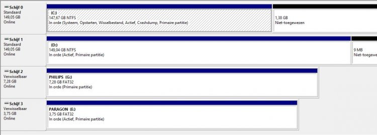

wel indien zo dan dien jij eens na te gaan via schijfbeheer of de 450MB herstelpartitie wel aanwezig is bij u en dat deze dus geen letter verkregen heeft ..
heeft deze ook een stationsletter dan bestaat immers de kans dat er gegevens weggeschreven worden naar deze partitie met gevolg dat dus je herstel opties moeilijk of zelfs niet te benaderen zijn !
*het is immers deze herstel partitie welke normaal gezien niet via de verkenner te benaderen is die dus de herstelopties te voorschijn haalt indien je ze nodig heb ..

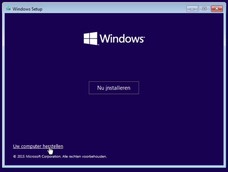

opstarten vanaf een Windows 10 dvd zal dan waarschijnlijk ook niet gaan om zodoende na het ingeven van de taal/land instelling de repair optie te gebruiken .
**de repair optie zou dus links onder in beeld moeten vermeld staan bij het opstarten vanaf een Windows 10 installatie media .
WaWa
Q.,
Goed gezien van je. Dat is de reden.
Dat ziet er voor mij hier niet goed uit, want de herstel-partitie is er inderdaad niet:
Wat zijn mijn opties, want een 'Clean Install' kan ik dan allicht ook niet doen..?
