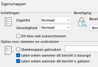

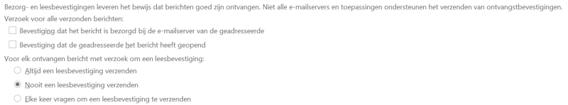

Ik krijg nooit een bevestiging dat mijn berichten zijn bezorgd.
In onderstaande figuren staan de huidige instellingen.
Ik zie niet wat er verkeerd aan is.
Klik onderaan rechts op het symbool. Dit opent volgend venster:

Wat wél zin heeft, is de keuze er vlak onder nl. "Leesbevestiging".
Dat is een mailbericht dat wordt teruggestuurd naar de afzender als die erom heeft gevraagd (globale setting of mail per mail).
Afhankelijk van de setting van de ontvanger weliswaar, want elke ontvanger kan zelf beslissen of hij dit soort leesbevestigingen wenst te sturen of niet. Ook dat kan weer globaal ingesteld in de meeste mailsoftware of op mail per mail basis.
Het kan dus helpen maar is geen echt, sluitende oplossing. Je mag zeker niet besluiten - als je die bevestiging niet krijgt - dat je mail ook niet is gelezen. Je kan enkel de afleiding maken - als je bevestiging krijgt - dat de bestemmeling het ook heeft geopend... Gelezen is nog een andere zaak en begrepen ? ja ... juist !

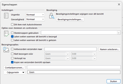

Ik krijg in feite ...
- noch bevestigingen dat het bericht is bezorgd bij de e-mailserver van geadresseerden.
Ik had toch gehoopt dat ik van die e-mailserver(s) een bericht in mijn inbox zou hebben gekregen.
Zo had kunnen weten dat het bericht WEL was verstuurd naar de geadresseerde
- noch leesbevestigingen.
Dat een geadresseerde geen leesbevestiging stuurt als hij dat niet wenst, daar kan ik mee leven.
Dit zijn mijn huidige instellingen. Dus dat dient allemaal voor niets ?
en lees ook #2 nog eens door en proberen ALLE ins en outs die ik beschrijf te laten bezinken.
Dan weet je dat het niet tot NIETS dient, maar dat het niet sluitend is...
