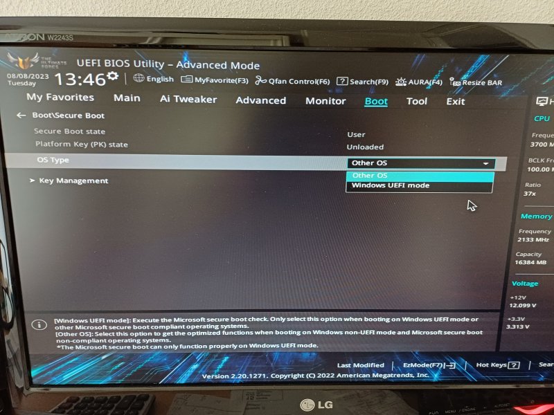

Nu heb ik mijn bios vorige keer geupdate naar versie 3604 , ik wil graag weten of ik het goed doe met de instelling in de bios ben een beetje onderzeker .
CSM deze zet ik op disable
en de BOOT\SECUR BOOT os type op windows uefi mode.

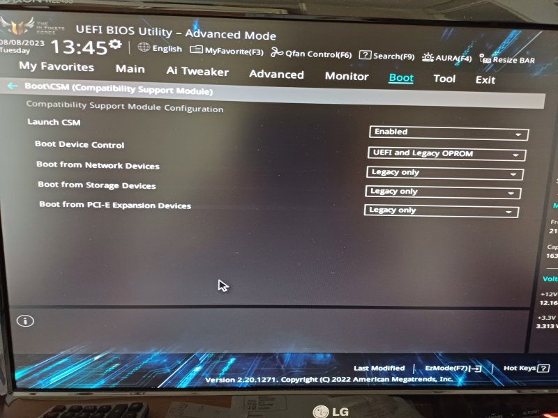

Lange pier bedankt voor je snelle reactie , als ik het goed begrijp zet ik in CSM alles op UEFI aan en de laaste 3 geeft aan UEFI drivers first klopt dat , die moeten daar op staan en secure boot op UEFI ONLY, kan ik nog wel opstarten met windows 10 ? en als ik dan een schone installatie doe van windows 11 vraagt windows dan er niet naar om het om te zetten naar CPT ?
Groet Humpie
Nee, niet op CSM zetten, welke opties heb je daar?
Wat is het merk en type moederbord?

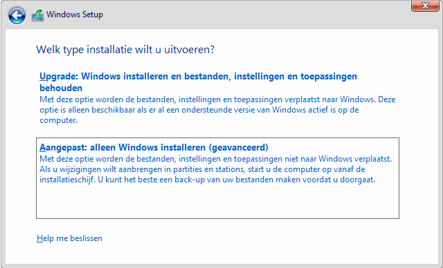

En bij installeren die je eerst alle partities te verwijderen als de schijf wordt gezien en als die weg zijn laat je Windows zelf de schijf indelen, is die gelijk GPT.
Een tut ervoor.

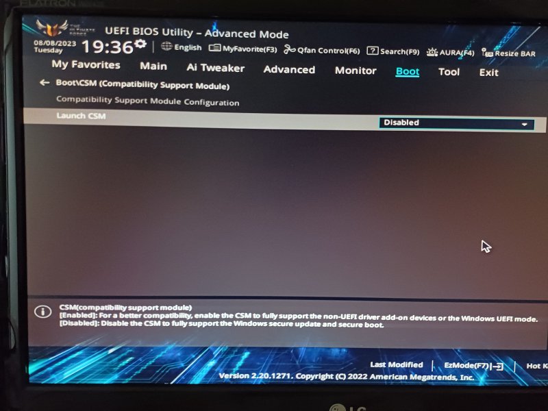

Dat is dezelfde als uit je startpost, de bovenste uitzetten, wat zie je dan?
Want je dient GEEN CSM te gebruiken.

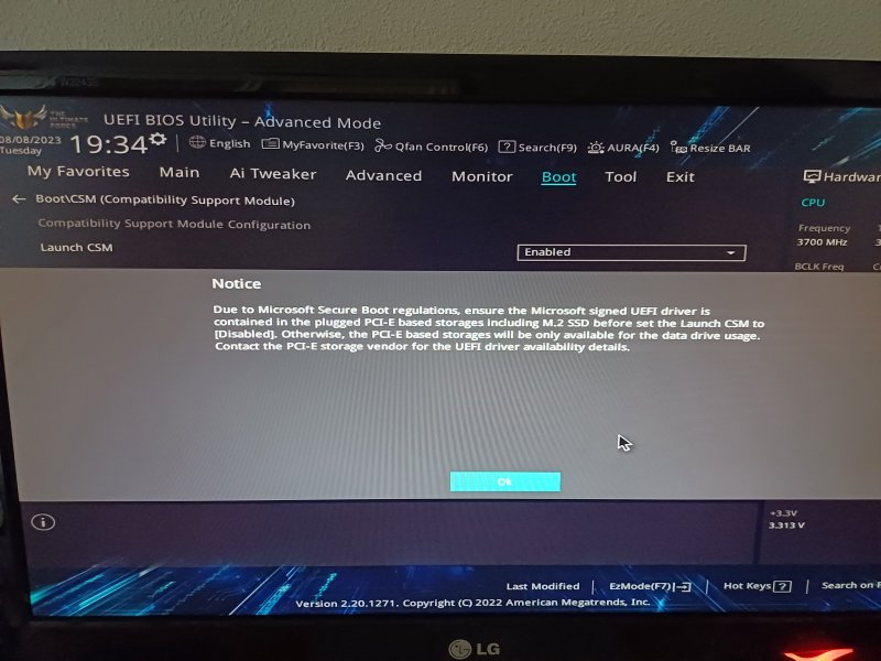

Hoi sorry voor de onduidelijkheid , maar ik ben niet zo thuis met een bios , als ik uitzet ,, krijg ik deze melding .
Als ik deze uitzet en secure boot op UEFI ONLY . dat ik niet meer kan opstarten en een schone windows 11 moet installeren via usb.
is mij verteld , vandaar dat ik deze vraag stel, klopt dit.
