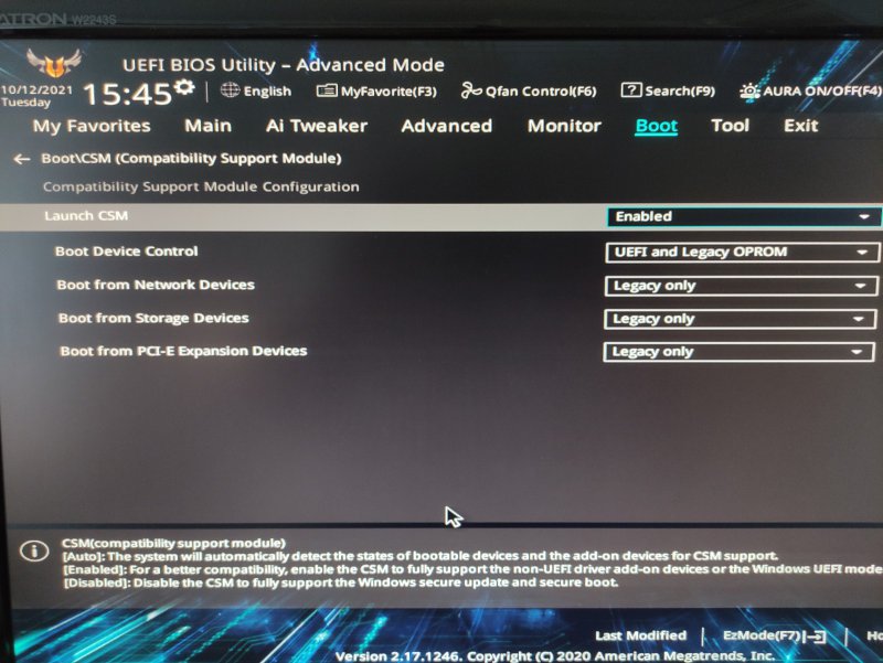

In de Bios staat ingesteld
Boot\CSM (Compatibility Support Module )
Launch CSM = Enabled
Boot Device Control = UEFI and Legacy OPROM
Boot From Network Devices = Legacy only
Boot from Storage Devices = Legacy only
Boot From PCI-E Expansion Devices = Legacy only

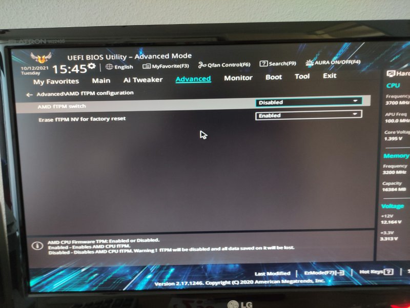

staat bij tabblad Advanced/AMD ftmp configratie
AMD fTMP Switch Disabled
Erase fTMP NV for factory reset Enabled
Kunnen jullie mij advies geven hoe ik dit kan instellen , en of ik nog andere handelingen moet verichten zodat ik windows 11 kan installeren.

kijk met de tool: https://github.com/rcmaehl/WhyNotWin11 na wat je allemaal te kort komt
de oplossing vind je gedeeltelijk terug in:
ssd moet geconverteerd worden naar GPT
AMD fTMP Switch enabled (TPM 2)
bekijk ook de handleiding van je moederbord:
Bios instellingen hoofdstuk 2, daarmee zou het toch mee moeten lukken
zoniet geef dan maar een seintje op het forum ....
