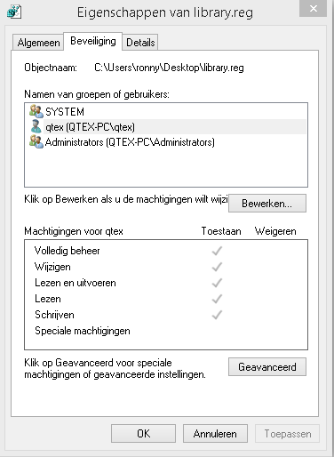

dan heb je niet de rechten van een admininistrator ..
doe het volgende ..
rechts klik op dit bestand dat op je bureaublad staat en kies " eigenschappen "
in "eigenschappen " open je de tap " beveiliging "
in de "beveiliging " klik je op je naam en je klik verder op bewerken , zet het vinkje aan bij volledig beheer ..
klik op toepassen en ok ..
dubbel klik nu op het bestand om deze naar je register te zetten .

Openen met. "Als het goed is zie je nu ook staan: Register-Editor", dat zie ik niet staan/rechten van een administrator was al ingesteld!
