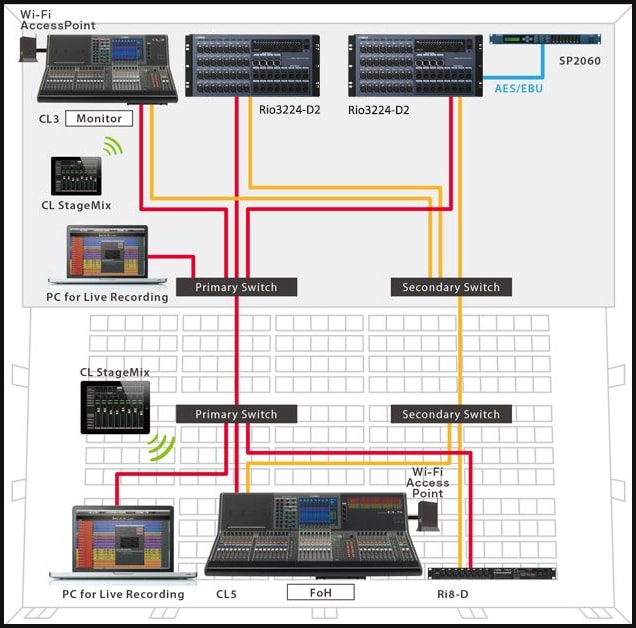

Ik weet niet wat hij tegenwoordig kost maar ik gebruikte hiervoor de Cisco SG300
Het was niet de goedkoopste, maar wel de beste om 64 lijnen door een Dante netwerk te sturen met een primary en een secundary kabel.

Inmiddels ben ik gestopt, maar dit soort vergelijkbare dingen deed ik met het Dante netwerk.
Even een fotootje gezocht op internet.
